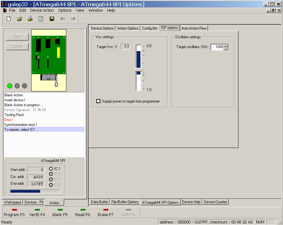

Der GALEP IV liefert mir beim Programmieren über ISP-6pol. eines
ATMega644 die obige Fehlermeldung und bricht dann ab. Diese Verhalten
tritt mit einmal auf. Der Chip wurde bis jetzt 100 x oder so einwandfrei
programmiert.
Der Fehler tritt auf:
- während "Program" immer an der Position 0x477A
- während "Blank" immer an der Position 0xA000 (siehe Anhang)
Kennt jemand das Phänomen? Woran kann das liegen?
Gast #3484128
Nach einem Update auf die aktuelle Software bleibt das Problem bestehen.
Den ATMega644 kann ich ausschließen, da er sich im HV-Modus mit dem
GALEP IV programmieren lässt und in der Schaltung funktioniert.
Einfach seltsam.
