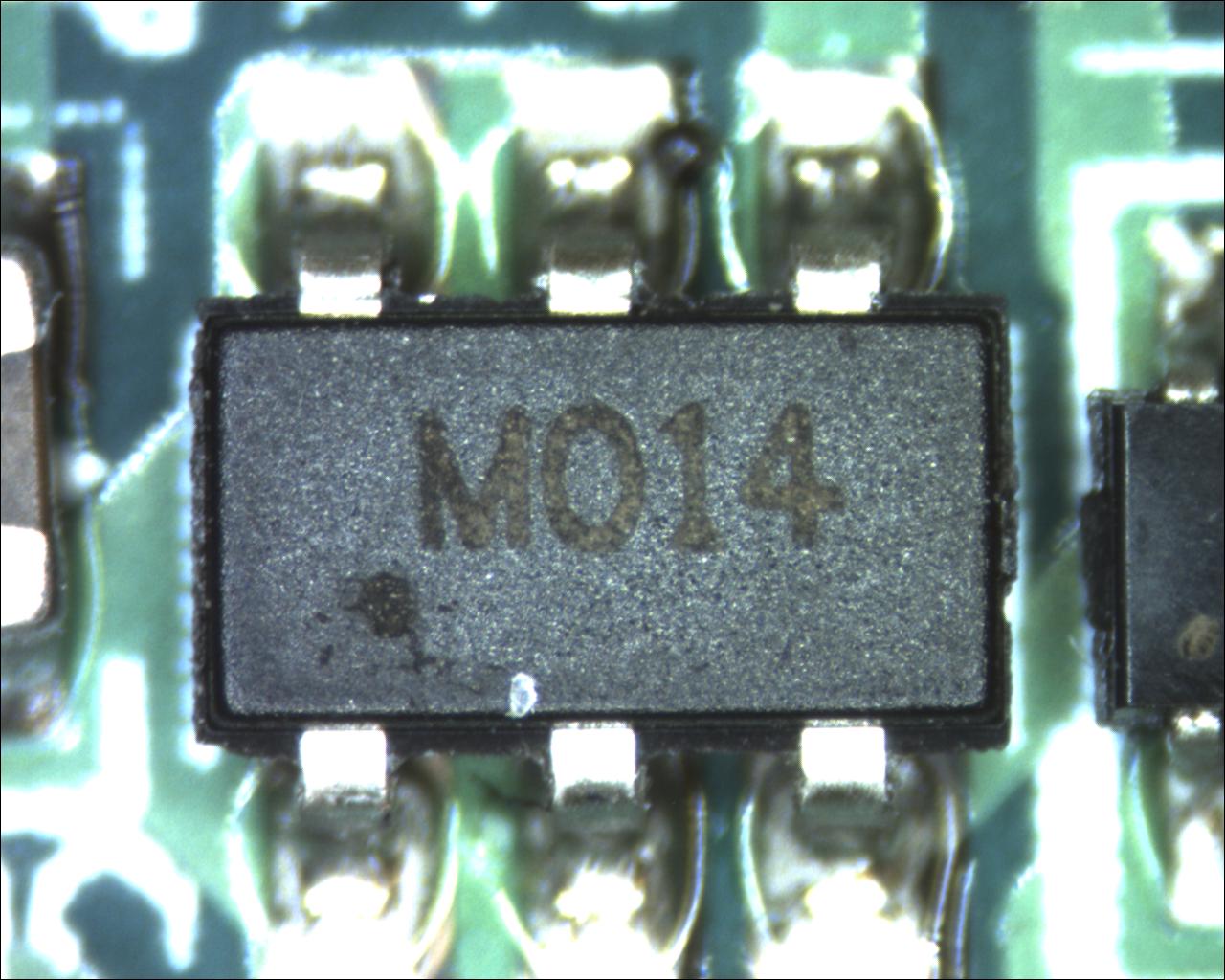

habe in der E-Bucht ein Tomtom ersteigert, welches 12V, statt 5V, als
Versorgungsspannung bekommen hat. Im ersten Bild ist ein Transistor ???
(TomTom001.jpg) zu sehen welcher seinen Geist aufgegeben hat. Auf der LP
ist ein, so hoffe ich, gleicher Transistor verbaut (TomTom002.jpg).
Die Anschlüsse beider Transistoren 1,2,5 und 6 sind verbunden. Der
Marking Code sollte M014 sein.
Google war nicht mein Freund !
Kann mir bitte jemand bei der Bauteilbestimmung helfen.
Grelli
OP #3495382
Habe den noch funktionierenden (Tomtom002.jpg) ausgelötet und an
Karl-Heinz Kübbeler's Transistortester angeschlossen.
Dieser erkennt einen P-Kanal Mosfet auch mit einer auf der Platine
nachzuvollziehenden Anschlussbelegung. Leider fehlen mir aber die Daten
des Transistors.
