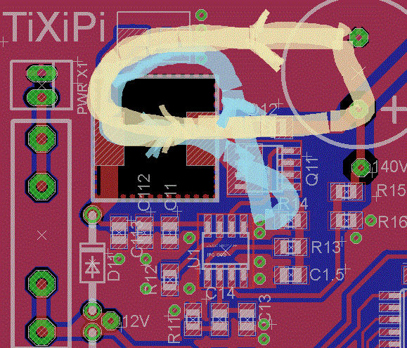

Schaltplan ist erstellt, die Platine gelayoutet und schon bestückt.
Leider oszilliert der Regler nicht und schaltet den MOSFET dauernd
durch.

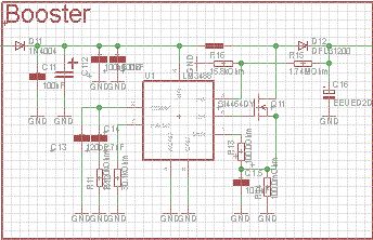

Der Schaltplan würde mit dem Tool „Webench“ von TexasInstrument
erstellt. Das Ergebnis kann in der PDF-Datei „TI-Webech“ angeschaut
werden. Trozdem hier schonmal ein paar Informationen:
- Regler: LM3488MM/NOPB von TI
- Mosfet: SI4464DY-E3 von Vishay-Siliconix
- Spule: SRR1260-102K von Bourns
- Diode: DFLS1200-7

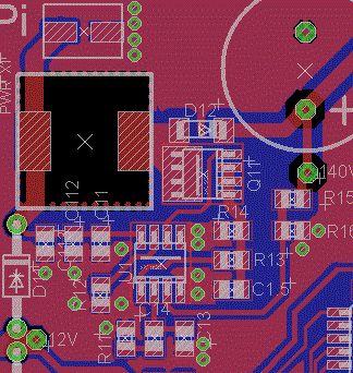

Da leider im Datenblatt (auch angefügt) kein PCB-Vorlage war musste ich
selber ein Layout erstellen. Und ich glaub das ist mir auch ganz gut
gelungen? Der Ausschnitt von der Platine ist ebenfalls angefügt.
Kleine Veränderungen hab ich jedoch zu dem Schaltplan gemacht! Da beiden
Eingangskondensatoren (EMVY160ADA220ME55G mit 22uF und einen
standard-Kondensator 100nF) auf dem PCB durch die Spule getrennt
(kleiner Stromschleife) ist, hab ich den 100nF durch zwei weitere
ergänzt und bilden jetzt ein Array vor den Regler (siehe Layout).
Es ist leider ein kleiner FEHLER unterlaufen!!! Der Regler hat einen
falschen Footprint! SO8 satt MSO8!!! Die Beinchen würde vorsichtig
auseinander gebogen und und mit etwas mehr Lötpaste im Reflowofen
gelötet.  → Was für negative Effekte kann das haben?
Anschließen unter einem Mikroskop auf ungewollte Kurzschlüsse untersucht
sowie mit einem Multimeter.  Ein Foto des Platinenausschnitt sowie vom
Regler werde ich auch hochgeladen.

von Falk B. (falk)
@ fred (Gast)
>brauch eure Hilfe bei einem Schaltregler. Meine Aufgabe ist es aus 12V
>eine Spannung von 140V zu erzeugen bei einem max. Strom von 30mA. Der
Das Bild ist zu klein.
Könnte auch größer sein.
>durch.
Das ist der Sinn eines Schaltreglers ;-)
- Diode: DFLS1200-7
>gelungen?
Keine Ahnung. Zeichne die Strompfade und sieh selbst.
http://www.lothar-miller.de/s9y/categories/40-Layout-Schaltregler
Wenn kein Kurzschlüsse da sind, keine negativen.
>dann sehr schnell klar warum, der MOSFET ist die ganze Zeit
>durchgeschaltet.
Dann ist der Oszillator im IC nicht aktiv. Schau dir die richtige
Bestückung der Timingkondensatoren an.

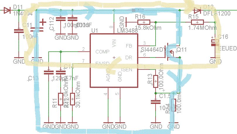

von fred (Gast)
Danke für die schnelle Antworten.
@ Falk
Schaltplan und Layout lade ich hier noch mal hoffentlich größer hoch und
zeichne gleich die
Strompfade ein. Beim Layout hab ich auch auf kurze Maschen, eine gute
Masseanbindungen (mehr als nur ein Via), dicke Leiterbahnen  für
Geringere Induktivität, ….
Die externe Beschaltung hab ich schon üerpruft und bin auf die gleichen
Werte, wie das Tool von TI, gekommen. Werde aber noch mal spezial die
Timingkondensatoren anschauen.

von fred (Gast)
Kann dir Leiterbahn zum Gate zu dünn und/oder zu lang sein?
Um die Gatekapazitäten umzuladen in einer kurzen Zeit muss sehr viel
Strom fließen! Kann die Induktivität der Leiterbahn zu größ sein und
somit zu träge?
Pin 7 ist richtig angelötet.
von Falk B. (falk)
@ fred (Gast)
Nein.
>somit zu träge?
Nein.
