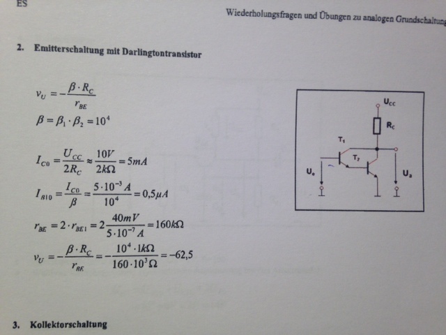

Hallo liebes Forum,
ich stoße bei der Dimensionierung dieser Darlingtonschaltung an eine
Grenze.
Kann mir jemand sagen, warum bei der Berechnung von rBE im Zähler 40mV
steht? Normalerweise berechne ich rBE ja mit der Formel (a*Ut)/(Ib)
wobei a der Korrekturfaktor und Ut die Temperaturspannung (26mV) ist.
Ich hoffe auf Hilfe.
VIelen Dank im Vorraus!
Gast #3485250
mmh das letzte ergebniss hab ich mit -625 ?
angenommen
rbe = a*(Ubetr1+Ubetr2)*2/Ib = 26mV*(0,769V+0,769V)*2/0,5µA = 159952
kOhm
kommen dir die 0,769V bekannt vor?
