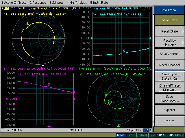

Ich hab ein kleines Problem. Und zwar wie im Anhang dargestellt, S11
bzw. auch S22 so eine Schleife. Bei S21 und S21 macht die Kennlinie
einen Sprung. Weiß einer wovon das kommen kann?
Dies passiert bei 700MHz. Hab ein NPN-Transistor, Kollektor und Emitter
haben Bias-Tees und die beiden Emitter per Via auf Masse.
Hab Koplanar als auch bei Mikrostreifen den gleichen Verlauf.
Bin ratlos. Wäre schön wen jmd. nen Tipp geben könnte.
Gruß Iron
Wo besteht da das "Problem"? Was stört dich an der Schleife? Ich würde
mich an der nicht so tollen Anpassung beim S11 mehr stören als an der
Schleife beim S22.
>Bei S21 und S21 macht die Kennlinie einen Sprung.
Naja Sprung, für mich ist das eine Delle. Ich denke die kommt durch das
Matching... setz doch mal den Marker in allen Plots genau an die Stelle,
wo die Delle im S21 und S12 ist. Wird wohl irgendeine Resonanz sein.
Bei welcher Frequenz soll der Verstärker denn arbeiten?
Gast #3486330
Das Problem ist folgende:
Ich möchte die Transitfrequenz verifizieren.
Dafür muss ich halt ein relativ lineares S21 hinbekommen. Um die
Transitfrequenz auszurechnen. Dieser "Delle" hat in vergrößerter
Darstellung einen ziemlich hohen Sprung.
Gast #3486333
Noch eine kleine ERGÄNZUNG:
Im Bild ist eine Frequenz vonn 400-500MHz angegeben, dass ist nicht die
Messfrequenz in der die S-Parameter aufgenommen wurden.
S-parameter von 0,1-3Ghz aufgenommen.

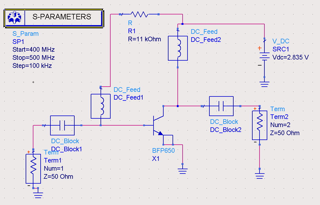

Gast #3486849
Kann es sein dass dein DC-Feed bei 700MHz eine Resonanz hat? Löte doch
mal den Transistor aus und brücke Basis- und Kollektorpad mit einem
Draht. Dann müsste S11=S22=0 und S21=1 sein. Wenn an der selben Stelle
was zu sehen ist, dann die DC Zuführungen eine nach der anderen testen.

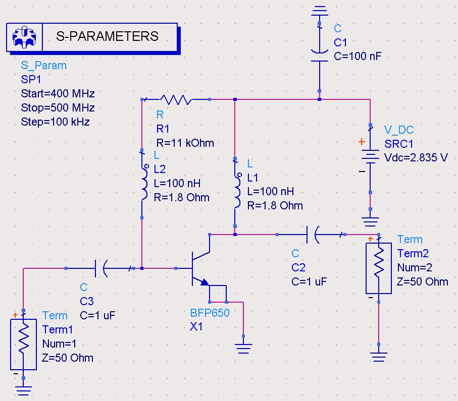

Gast #3486976
Sind 1µF als DC-Block für den Frequenzbereich nicht evtl. etwas zu viel?
Der könnte in dem Frequenzbereich auch bereits einen undefinierten
Zustand eingenommen haben und Resonanzen bilden.
Testweise könnte man mal auf 100pF...1nF runtergehen, das sollte die
Messung im Bereich um 700 MHz nicht wesentlich verfälschen.

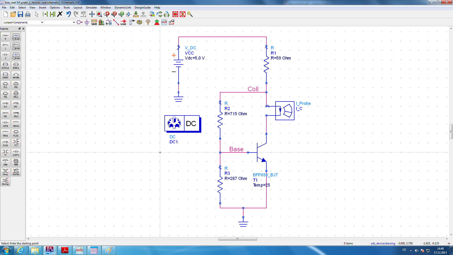

Gast #3488522
Der Sprung deutet auf eine Instabilität hin.
Schau dir am besten mal den Stabilitätsfaktor k an, dieser muss >1 sein.
Deine Schaltung zur Arbeitspunkteinstellung ist auch nicht gerade ideal.
Der Arbeitspunkt ist daher sicher auch nicht besonders gut eingestellt.
Wo soll der bei dir denn liegen?
Wir haben gerade bei einem Praktikum auf der Uni einen Verstärker mit
dem BFP650 aufgebaut und dabei die Arbeitspunkteinstellung wie in der
Schaltung im Anhang gemacht.
Grüße,
Christoph
