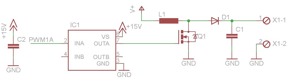

ich muss sagen mir ist es schon fast peinlich darüber zu schreiben, weil
sicherlich eine Menge falsch gelaufen sein muss, damit es soweit kommt.
Bin im Moment dabei die Regelung eines Hochsetzstellers mit Hilfe des
C2000 Launchpad XL (F28027) von TI zu entwerfen. Die Schaltung selber
Funktioniert ganz gut, nur der C2000 ist noch Neuland. Ich benutze die
"Digital Power Libaries" um ADC, 2P2Z und PWM zu erstellen. Bis auf den
ADC läuft es auch soweit. Hab zum Test, den PWM-Ausgang (noch ohne
Regelung) an den Treiber-IC angeschlossen. Das Treibermodell liegt mir
jetzt leider nicht vor. Im ersten Moment lief es auch, nur dann gab das
Launchpad Rauchzeichen von sich. Es ist nicht auszumachen woher es kam,
nur lässt es sich nicht mehr Programmieren.
Ich würde ganz gern die möglichen Ursachen klären, bevor ich mir Ersatz
hole. Rauch sagt mir, es lag eher an einem zu großen Strom als an einer
Überspannung. Hat der Treiber den PWM-Ausgang überlastet? Gibt es
Möglichkeiten dies zu verhindern?
Vielen Dank schon mal für die Antworten.

OP #3487212
@ Arsenico:
Ich habe das mal schnell in Eagle gezeichnet. Viel gehört ja nicht dazu
und wie gesagt, die Schaltung läuft soweit. Bei dem Treiber handelt es
sich um einen TPS2815. Am Ausgang kommt dann Später noch ein
Spannungsteiler.
@ Falk Brunner:
Nein, an die hatte ich nicht gedacht...
Das Board lässt sich ja leider nur über USB betreiben und nicht so
komfortabel wie bei den Arduinos mit einem Netzteil.
OP #3489210
Um das Ganze mal zum Abschluss zu bringen. Hab mir nochmal den
Schaltplan des Boards angesehen. Bevor ich das Board an den Treiber
anschließe, entferne ich also die Jumper und versorge es über die Pins
aus einer externen Quelle. Laut Schaltplan ginge dies über die Pins J1
oder J5, vorzugsweise mit 5V oder besser 3,3V?
