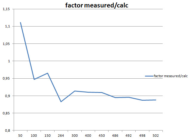

ich bin gerade am Messen der Buslast meines Cans. Wollte die gemessenen
Ergebnisse mathematisch unterlegen.
z.B.
Baudrate =1Mbit
1MBit = max. Buslast von 100% würde bei einer Datenmengenübertragung von
1Mbit/s eintreten.
Datenmengenübertragung  0.5MBit/s = 50% Busauslastung
Datenmengenübertragung  0.25Mbit/s = 25% Auslastung.
Das ist jetzt ganz vereinfacht dargestellt (z.B. ohne Verzögerungen
etc.),
jetzt habe eine Abweichung was die Buslast angeht zwischen meinen
gemessenen Werten und erwarteten Werten. Habe diese als einen Graphen
dargestellt. Jetzt würde ich gerne mittels einer Funktion, die diesen
Graphen beschreibt, meine berechneten Ergebnisse angleichen. Welche
mathematische Annäherung könnte man hier heranziehen ?
Das Bild zeigt das Verhältnis zwischen gemessener Buslast und
berechneter, wobei die X koordinate die Bytes darstellt.
Zur Berechnung der Buslast hatte ich den Dreisatz genommen,
502 Bytes = 100%
x Bytes = x%
Danke

Wenn es auf Authentizität der Oberwellen ankommt, kubische B-splines zur
Bandbegrenzung. Wenn die Werte nur statistisch getroffen werden sollen
COS-Transformationen oder Wavelets. Meistens reicht aber auch eine
Xhoch"n" mit n < Zahl der Punkte / 2.
Admin Persönliche Seite #3490428
An 11 Datenpunkte eine Funktion mit 5 Parametern zu fitten ergibt wenig
Sinn. Mach mal einen Test: miss einen zusätzlichen Datenpunkt, und schau
ob er auf dem Polynom liegt - ich wette er liegt völlig daneben. Eine
Exponentialfunktion o.ä. könnte da noch eher Sinn ergeben. Aber was
bezweckst du damit überhaupt?

Das kann schon so in Ordnung sein, denn bei den meisten Fit-Aufgaben hat
man deutlich mehr Messpunkte, als Datenpunkte = Freiheitsgrade, um das
Rauschen und zufälligkeiten rauszubekommen.
Ein Faktor 2:1 ist da sogar ganz gut gewählt, weil man grundsätzlich mit
Polynomen einen Oberwellengehalt von annähernd maximal 1:1 erzeugen
kann, aber nach Shannon immer >2 Datenpunkte braucht, um dies korrekt
und sinnvoll abzubilden.
Nur, wenn alle Punkte exakt durchfahren werden müssen und Steigungen
getroffen werden sollen, wie bei Kamerafahrten braucht man
abschnittsweise definierte Funktionen bei denen derFreiheitsgrad der
Punktezahl entspricht, Beispiel wäre u.a Cutmul Rom.
