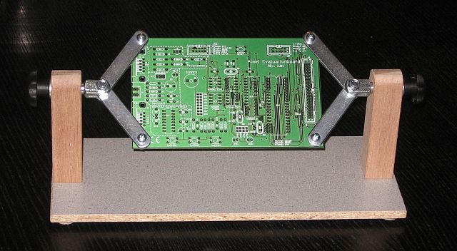

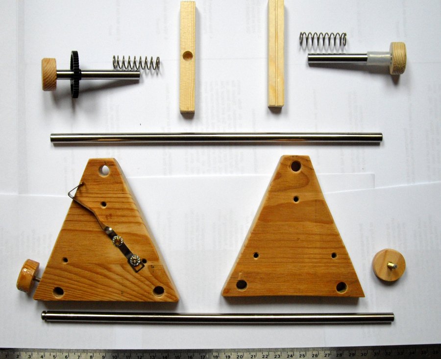

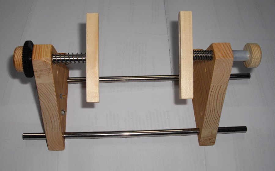

Die selbstbauten gefallen mir auch sehr gut.
Ich nutze entweder die klassische dritte Hand (ohne Lupe) oder bei
größeren Platinen schraube ich in den Ecken längere Abstandsbolzen rein
(einen oben, einen unten), so das ich die Platine in beiden Richtungen
auf die Bolzen stellen kann. Die Bolzen sollten dann länger als die
Bauteile sein ;-)
Damit vergisst man auch nciht bei Lochraster die Befestigungslöcher
einzuplanen. :-)
