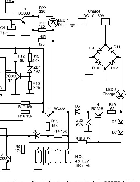

ich möchte einen Akku, bestehend aus vier Ni-MH Zellen laden (4,8V).
Wo bekomme ich ein Lademodul dafür her?
Ich wollte schon das TP4056 Lademodul

kaufen. Das kostet ca. 1 € , aber es ist intern hardwaremässig auf eine
Lade-Ausgangsspannung (Laderschlussspannung) von 4,2V fixiert, was man
nicht ändern kann.
-Welches Lademodul kann ich für den Ni-MH Akku nehmen?

110 mAh

Reichelt C100 oder ACS110 oder Maxim MAX712

Die Ladegeräte liegen über 30€ und sind zu teuer! Und das Max712 kostet
6€, und man muss die Schaltung selbst basteln.
Gibt es kein billiges Chinamodul?

Chinesen nehmen einen Vorwiderstand von 5V an das Akkupack, das ist
deren Modul.

gibt es Schaltungs-Tricks, wie man das TP4056 Modul als Lader für 4,8V
verwenden könnte?

Der Trick würde darin bestehen die NiMH-Akkus durch Litium-Ionen-Akus zu
ersetzen, dann währe das das passende LadeIC.
Du versuchst ja auch nicht einen Dieselmotor mit Super zu tanken.
Die Application Note 689 von Microchip enthält ein universelles
Messgerät für Logik und hat nebenbei eine Lade- und Entladeschaltung für
4 NiCD Zellen, ich habe den Schaltungsauszug mal angehängt. Da NiMH
normalerweise mit nahezu den gleichen Charkteristiken geladen werden
kann, sollte das klappen.
Hier erfolgt die Steuerung von Laden und Entladen mittels MC, aber das
kann man ja auch manuell machen.
T2 Unterspannungserkennung, T1 Entladetransistor, T4 Ladetransistor, T5
Hauptschalter.
