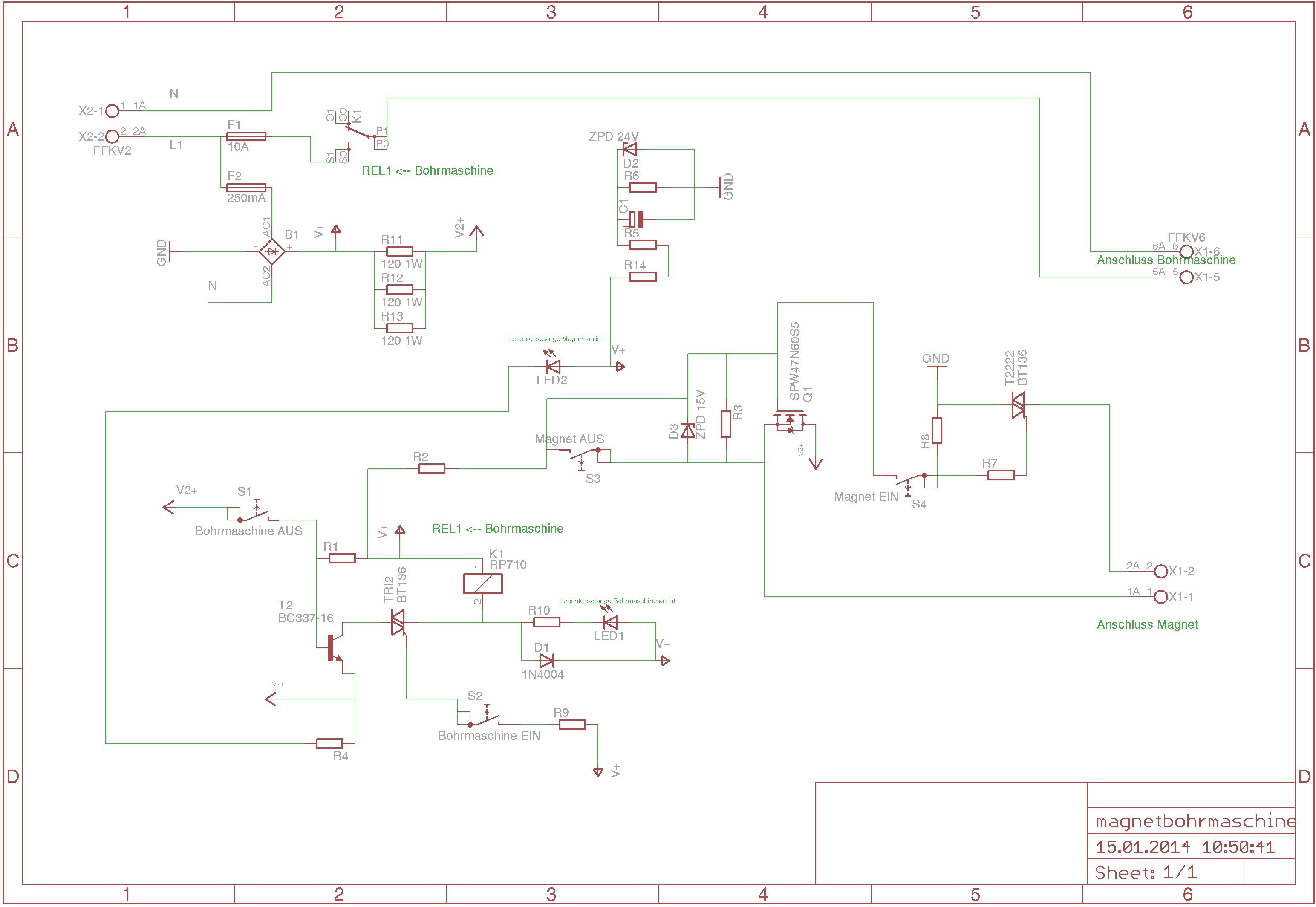

ich habe hier eine defekte Magnetbohrmaschine stehen. Diese würde ich
gerne wieder in Betrieb nehmen.
1. Was ist passiert?
   Die Bohrmaschine ging nicht mehr. Dann hat jemand daran rumgelötet.
   Viel später wurde erst bemerkt, dass lediglich der Magnet defekt ist.
   Dieser wurde getauscht und die Magnetborhmaschine funktioniert
   wieder fast komplett.
2. Wie soll die Maschine funktionieren?
   Die Maschine hat 4 Taster
   Magnet Ein und Aus
   Bohrmaschine Ein und Aus
   Bohrmaschine lässt sich erst einschalten, wenn der Magnet AN ist.
3. Was geht nicht?
   Der Magnet lässt sich Einschalten.
   Bohrmaschine lässt sich einschalten.
   Bohrmaschine lässt sich ausschalten.
   Magnet lässt sich NICHT Ausschalten. Er ist nur solange
Im Anhang ist der Schaltplan zumindest soweit ich den hoffentlich
richtig rausgemessen habe.
Das Bauteil Q1 wurde von dem vorherhigen Reparierer ausgetauscht gegen
das jetzt eingezeichnete getauscht. Das Ursprüngliche Beuteil ist nicht
bekannt, da er es schon entsorgt hatte.
Danke im Voraus. Zum wegschmeissen wäre die Maschine zu schade.

Gast #3488515
Der ist nicht richtig abgezeichnet. Einige Teile (LED, Transisor) werden
durch Überstrom gebraten. Die ZPD24 ist beispielsweise ohne Sinn
verbaut, da muss noch eine Leitung von weggehen.
Der T2 ist sicher nicht richtig,
Der Magnet wird also per Gleichspannung über einen Thyristor versorgt,
die Bohrmaschine über ein Relais welches ebenfalls per GLeichspannung
über einen Thyristor geschaltet wird.
Auch ist fraglich, ob wirklich alle Taster Schliesser sind, und nicht 2
davon beim Druck öffnen.
> Er ist nur solange
Und wie weiter ?
Q1 sollte wohl ein P-Kanal MOSFET sein, aber sicher weiss man das erst,
wenn der Shcaltplan richtig abgezeichnet wurde.
Gast #3488685
Sehr wahrscheinlich, dass da ein Kippstufe eingebaut war, aber da
ja schon jemand Hand angelegt und das ganze verpfuscht hat, so
das man da nur raten kann, steht man natürlich ziemlich dumm da.
Ich würde diese Schaltung mal in die Überlegung mit einbeziehen:
http://www.dieelektronikerseite.de/Pics/Lections/Bistabiler%20Multivibrator%20-%20Es%20kann%20nur%20Einen%20geben%20S07.GIF
Hat allerdings einen Schönheitsfehler. Diese Schaltung arbeiten mit
bipolaren Transistoren(stromgesteuert). Müsste auf der Grundlage
von FETs (spannungsgesteuert)entsprechend angepasst, auch funktionieren.
Gast #3488741
stimmt ich habe ein paar Details vergessen.
Eine Magnetbohrmaschine ist wie oben schon beschrieben eine
Bohrmaschine, die einen Standfuß mit integriertem Elektromagnet hat.
Der Magnet ist ein Gleichstrommagnet.
Der Bohrer normal per Wechselstrom.
Der Bohrer wird über das Relais versorgt.
Die Triacs werden mit Gleichstrom verwendet. Wenn dieser gezündet ist,
wird bleibt dieser solange gezündet bis die Spannung mal auf null
ist/war.
Alle 4 Taster sind Taster (Sorry falsches Symbol)
Gast #3488820
> ist/war.
Das soll dann wohl der Q1 übernehmen, der schon leitet bevor man
den Magnet-Ein-Taster betätigt. Wenn ders nicht tut, würde ich mal
die Gate-Spannung messen und schauen ob der sperrt.
Der Schaltplan ist ziemlich gewöhnungsbedürftig, bevor man da
durch steigt.

Gast #6458654
Sascha W. schrieb:
> Vielen Dank für das Einstellen des aufgenommenen Planes
Leider ist der halt ziemlich falsch.
Was macht die ZD24, ohne jemanden der sich für ihre Spannung
interessiert.
Warum finder man kein GND am MOSFET etc.
Den müsste jemand korrekt erfassen.
Kompliziert ist die Schaltung ja nicht, wohl nur 2 diskret aufgebaute
FlipFlops.
#6458806
Die Spannung von der Z Diode geht an den Taster Magnet ein.
Der Taster ist also nicht wie gezeichnet mit dem Mosfet verbunden.
