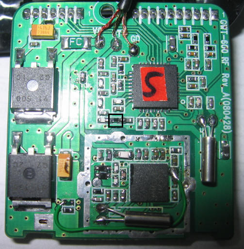

Einach mal reinschaun - vielleicht findet sich eine Lösung ...
Die Reichweite kann auf 15 m erhöht werden
Auf dem nebenstehenden Bild habe ich den Widerstand markiert, den ich im
ersten schritt gegen eine Brücke ersetzt habe.
Dies führte zu einer Reichweite von etwa 15 Metern und störungsfreien
Empfang.
Persönliche Seite #3488704
Und zum schlagartigen Erlöschen jedweder Betriebserlaubnis des Gerätes.
> Leider wurde mir sehr schnell klar, dass die Sendeleistung des Gerätes
> bei weitem nicht ausreicht um einen klaren Empfang im Auto zu bekommen
> (eh klar, das Auto ist rundum aus Metall und es kommt noch eine
> beheizbare Frontscheibe hinzu).
Im übrigen scheinst Du nicht ganz verstanden zu haben, wozu solche
Geräte da sind: Um im Auto betrieben zu werden. Nicht im Haus daneben.
Wenn Dir der Empfang nicht ausreicht, solltest Du die Sendeantenne
dieses Dings kapazitiv mit der Eingangsstufe Deines Radios koppeln.
