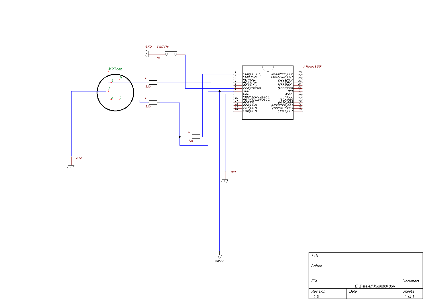

ich habe mich jetzt etwas schlau gemacht und habe einige Informationen
zusammen getragen.
Ich möchte hier eine kleine Testschaltung aufbauen, wenn diese
funktioniert will ich sie etwas erweitern (Schieberegister) aber dazu
später mehr.
Ich habe einen Schaltplan angehängt.
Funktioniert dieser Schaltplan so?
Ich will, dass wenn ich den Taster drücke ein Midisignal mit dem Atmega8
erzeugt wird und ich in Hauptwerk oder GrandOrgue diesen Befehl empfange
und verwenden kann.
Ich habe hier einen Code.
Wenn dies ausgeführt wird müsste doch eigentlich ein Midisignal erzeugt
werden mit dem Ton 440 Herz (A).
Wird dieser Code funktionieren?

Hallo!
Das hier:
> $RegFile = "m8def.dat"     ' ATMEGA8
> $Crystal = 1000000         ' 1 MHz
> $Baud    = 31250           ' MIDI-Baudrate (31,25kBit)
sieht verdächtig nach internem RC-Oszillator aus, und wird deshalb
praktisch nicht zuverlässig oder gar nicht funktionieren!
HTERM nutzt aber nichts bei der Bitrate von Midi, das kann der PC nicht
empfangen.
Parallel zur Midi Buchse empfehle ich einen 220nF Kondensator. Er
entschärtf die steilen Flanken des digitalen Signals und reduziert so
die Abstrahlung von HF deutlich.
