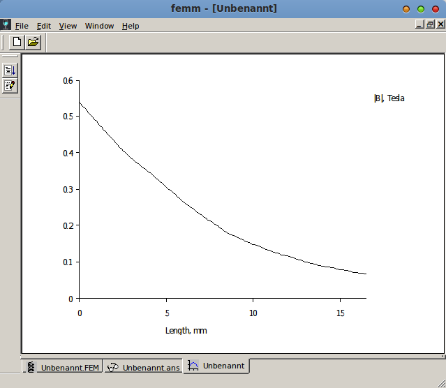

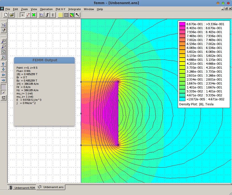

#3491070
ich habe dein Problem mal kurz mit FEMM simuliert (Zylinderförmiger
Magnet, h=17mm, d=20mm und komme in etwa auf die von dir beschriebenen
0.5T in Abstand von 1mm. Einen Plot von |B| über den Abstand habe ich
angehängt.
Die beschriebenen 1T ist die Remanenzflussdichte und eine theoretische
Größe und sagt nur indirekt etwas über die resultierende Flussdichte in
der umgebenden Luft aus. Sie wären etwa bei bei einem perfekten
magnetischen Rückschluss mit einem unendlich kleinem Luftspalt in eben
jenem anliegend ;-)
Die Luft um den Magneten stellt für diesen eine "Belastung" dar, die zu
kleineren Flussdichten führt.
Ohne Eisen oder eine Konstruktion ala Halbach-array wird das nicht mehr
werden. Selbst mit einem deutlich größeren Magneten nicht.
Wofür brauchst du denn Flussdichten von >1T ?
Gast #3491095
Ich würde mal vermuten das der Entmagentisierungsfaktor einfach zu groß
ist. Die Daten für das Magnetmaterial (insbesondere die Remanenzstärke)
gelten halt für einen Ringkern oder einen sehr langen Magneten. Es ist
das Magnetfeld in der Luft das so viel Energie kostet.
Die FeNdB Magneten sind nicht so verschieden von der Qualität, so dass
es so ein gutes Material wohl nicht gibt, um die originale Forderung zu
erfüllen.
Wenn man immerhin schon fast die Hälfe erreicht, hätte man eine Chance
mit einem etwa 2,5-3 mal längeren Magneten. Alternativ geht wohl auch
ein Eisenkern, oder eine andere Form, etwa mit Spitzen. Eine FEM
Simulation kann da helfen, oder ggf. auch fertige Formeln für einfache
Fälle.
Gast #3497866
Guten Tag,
alles klar! Vielen Dank für die hilfreichen Infos und vor allem für die
Simulation. Ich hatte halt gefragt, wie das Magnetfeld gemessen wurden,
und mir wurde gesagt, direkt über dem Magneten. Daher war ich iritiert
von dem niedrigen Feld.
Viele Grüße
