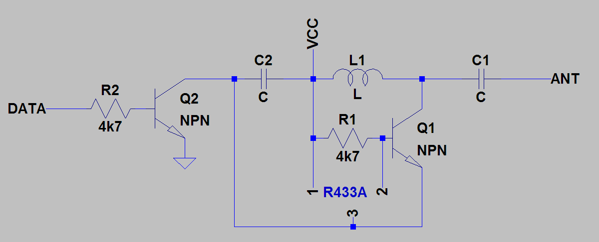

habe mir aus China 2 Stück Funk Fernbedienungen für WS2811/WS2812
basierte RGB LEDs besorgt. Leider reagiert der Controller / Empfänger
nicht auf die Fernbedienung.
Also habe ich zuerst den Empfänger geöffnet und den Datenausgang vom
empfänger gefunden. Der reagiert auf die Fernbedienung einer
Funksteckdose nicht aber auf die mitgelieferte. Also Empfänger scheint
o.k. zu sein.
Also die Fernbedienung auseinander genommen. Wie bei den Meisten dieser
Art nicht viel drinnen. Ein R433A SAW, 2 Transistoren, 1 IC und
diverses. Der IC scheint keiner der üblichen Verdächtigen zu sein. Ist
ein 14 poliger SO.
Den Datenausgang habe ich gefunden und es werden Bitfolgen generiert
wenn ich eine Taste drücke. Die Beschaltung des SAW + Transistors ist
allerdings meiner Meinung nach eigenartig. Bild ist angehängt. Kann das
so schwingen? Wo ist die Rückkopplung?
Wie könnte ich feststellen ob der Sender funktioniert?
