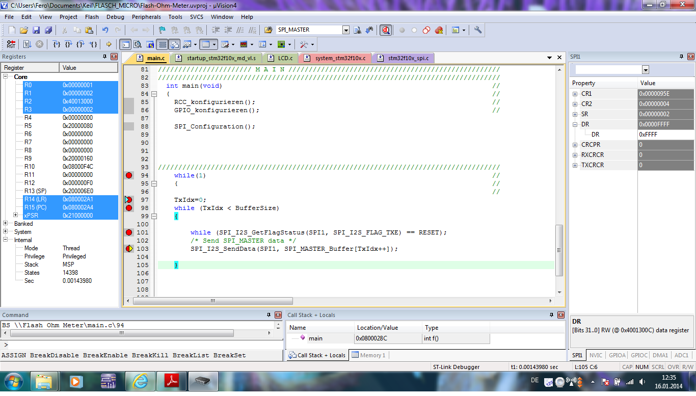

Wenn ich den Code den ich im Anhang gepostet habe im Debug-Modus laufen
lasse, konnte ich schon feststellen das die Konfiguration schon mal
klappt.
Leider wird aber das Daten-Register nie beschrieben und es gehen keine
Daten raus.

Der Rat mit dem "SPI_I2S_FLAG_TXE" abfragen war SUPER,
zumindest scheibt er jetzt etwas ins Daten-Register aber leider
nur 0xFFFF und nicht das was im Daten-Buffer steht.

hast du es nur im Debugger angesehen ?
ich vermute der Inhalt vom DR Register den du siehst, ist "nach" dem
senden
...also das empfangene Wort (es gibt ja nur ein Register für TX und RX)
und ohne Hardware kommt da wahrscheinlich 0xFF zurück
mach mal noch nach dem senden, eine pause zum empfangen
in der Art :
  // warte bis senden fertig
  while (SPI_I2S_GetFlagStatus(SPI1, SPI_I2S_FLAG_TXE) == RESET);
  // byte senden
  SPI_I2S_SendData(SPI1, wert);
  // warte bis empfang fertig
  while (SPI_I2S_GetFlagStatus(SPI1, SPI_I2S_FLAG_RXNE) == RESET);
  // Daten einlesen
  ret_wert=SPI_I2S_ReceiveData(SPI1);
und probier es dann in der realen Hardware (event mit Scope am MOSI
nachmessen)
