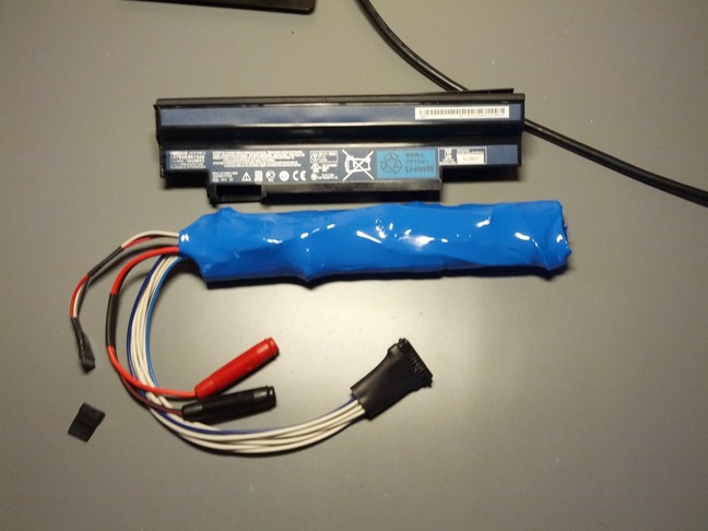

Vor einiger Zeit habe ich ein defektes Netbook "Acer Aspire one 532h"
vor dem Schrott gerettet. Mit ein paar rumfliegenden Ersatzteilen konnte
ich das gute Stück wieder zum Leben erwecken. Leider war der Akku
ebenfalls mittlerweile platt.
Anstatt einen neuen Akku zu kaufen, hatte ich die Idee einfach mal zu
schauen ob ich nicht die Zellen austauschen kann. Nach dem öffnen konnte
ich feststellen, das ein wenig Ladeelektronik verbaut ist und sechs
LiIon-Zellen. Zwei Zellen immer parallel und drei dieser Paare in Reihe
geschaltet. So kommt das Paket auf 11.1V und 5.27Ah. Es handelte sich
dabei offensichtlich um Zellen des Typs "18560".
Bei Reichelt konnte ich ein paar Sony Zellen mit etwas weniger
Kapazität, aber mit Lötfahnen erstehen:
http://www.reichelt.de/Industriezellen/LIMG-GDIHR18650Z/3/index.html?&ACTION=3&LA=2&ARTICLE=86881&GROUPID=4084&artnr=LIMG+GDIHR18650Z
Leider habe ich dann festgestellt, das die Ladelektronik nicht nur ein
einfacher Balancer ist, sondern sich leider auch den Zustand des
Akkupakets "gemerkt" hat. Nachdem Austausch der Zellen lädt der Akku im
Laptop einfach praktisch nie fertig, sondern bleibt bei ~65% hängen.
Wohingegen das Netbook noch ewig läuft, obwohl der Akku angeblich schon
längst leer ist.
Verbaut sind die beiden TI Chips "bq8030dbt" "bq29330" (siehe Anhang).
Der "bq29330" scheint lediglich ein Laderegler zu sein, der die Zellen
überwacht. Der "bq8030dbt" ist ein µController der anscheinend mir die
Probleme bereitet, bzw. das was auf ihm drauf ist. Ein Datenblatt konnte
ich bisher nur für den "bq8015dbt" finden.
Jemand einen Tipp, wie ich meinen Controller auf Ausgangszustand setzen
kann? Ich hab den Akku jetzt im Netbook keine Ahnung wie oft leer und
wieder voll gemacht. Ohne Änderung... Und Google hat mir bisher auch
nicht wirklich geholfen.
Gruß!

Ich hatte den Artikel gelöscht, da ich kurz nach dem Posting den Fehler
gefunden hatte. Die von mir verwendeten neuen Zellen besitzen mit 1600
mAh ziemlich genau 61% der Kapazität der originalen Zellen mit 2645 mAh
entspricht:
Als das Netbook ~61% Kapazität meldete und nicht weiter laden wollte,
habe ich dann die Spannung der einzelnen Zellen gemessen. Und siehe da!
Die Zellen haben eine Einzelspannung von 4.2V, was der
Ladeschlussspannung von LiIon-Zellen entspricht. Dies bedeutet das zum
einen Zellen voll geladen sind und zum anderen offensichtlich die
Sollkapazität in der Ladeelektronik des Akkus gespeichert ist. Ich
vermute im "bq8030dbt". Die im Ladevorgang in Akkus gespeicherte Energie
erreicht korrekterweise nur 61% der Sollkapazität der originalen Akkus,
diese Abweichung wird von der Ladeelektronik registriert und an die
Energieverwaltung des Laptops gemeldet.
Also habe ich eigentlich kein Problem, denn alles funktioniert so wie es
soll.
Lösung für die "falsche" Ladeanzeige:
a) Zellen mit exakt der gleichen Kapazität der originalen Zellen
verwenden.
b) Sollwert der Kapazität in der Ladeelektronik anpassen.
In meinem Fall werde ich damit jetzt leben und das Akkupaket nicht mehr
anfassen. Da ich den Akku eh nicht mehr zurück in das originale Gehäuse
bekommen habe, habe ich im Rahmen meiner Experimente den Akku so
erweitert das ich ihn extern über mein "Balancer"-Ladegerät laden kann.
So kann ich den Zustand der Zellen direkt überwachen. Wobei ich mir
nicht so sicher bin, wie witzig das die eingebaute Elektronik im Akku
das findet...
Jedenfalls brauche ich mit dem Netbook bzw. mit dem Akku, nicht mehr
versuchen ins Flugzeug zu kommen ;-). Das dürfte an der Gepäckkontrolle,
spätestens bei der Landung in den USA, zu "Verzögerungen" kommen ;-).
