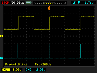

In der while(1)-Schleife soll bei jedem Durchlauf ein Trigger-Signal für
das Oszilloskop erzeugt werden und mit dem DAC ein Rechteck-Signal
ausgegeben werden. die Pegel sollen jeweils 100us gehalten werden.
In der Oszi-Ausgabe kommt jedoch der "3000er"-high-Pegel sofort nach dem
Trigger, obwohl doch zuerst der "1000er" low-pegel kommen müsste. Die
Periodenzeit stimmt allerdings. (siehe angehängtes Scope-Bild).
Welche Parameter für die dacifb_opt_t und dacifb_channel_opt_t
Strukturen wären für meine Aufgabe sinnvoll ? Hat Jemand Mit dem DACIFB
Erfahrungen gesammelt?
