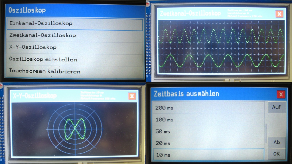

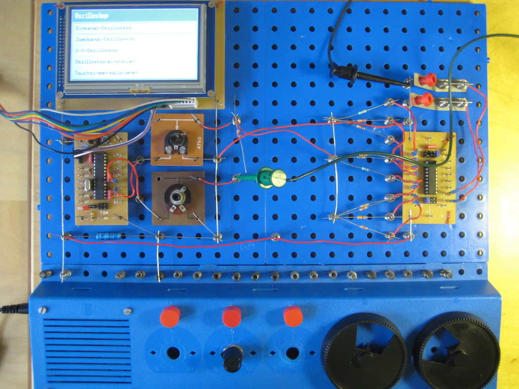

Salut,
ich arbeite gerade an einem Grafik-Touchscreen-Terminal, das Teil eines
größeren Projekts ist, um alten Elektronik-Experimentierkästen (Philips,
Schuco, Kosmos) wieder neues Leben einzuhauchen. Das Projekt wird in
einem anderen Forum beschrieben
(http://server23.hostpoint.ch/~rigertc/rigert.com/ee-forum/viewtopic.php?f=35&t=1601).
Das Grafik-Touchscreen-Terminal verwendet eine China-Standardplatine mit
4,3"-TFT-Touchscreen und dem SSD1963 als Controller. Die Ansteuerung von
außen zum Experimentieren erfolgt rein seriell und wird durch zwei MC's
(644 für die Grafik und 88 für Touch/Tasten) geleistet. Das ganze
basiert auf der UTFT-Library und bietet die Möglichkeit, mit ganz wenig
Aufwand ein Terminal oder Diagramme oder Eingabeeelemente wie Menüs,
Listen usw. zu nutzen. Unser Ziel ist, eine möglichst vielseitige
Platine zu schaffen und den Nutzern den Einstieg möglichst einfach zu
machen - soweit die Einführung zum Projekt. Ein paar Bilder habe ich
angehängt. Codes dazu und die ganze Anleitung gibt's hier:
https://www.dropbox.com/l/kX19SfyLe0x575egbAjxKc
