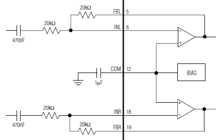

ich habe leider keine Ahnung was ich falsch mache.

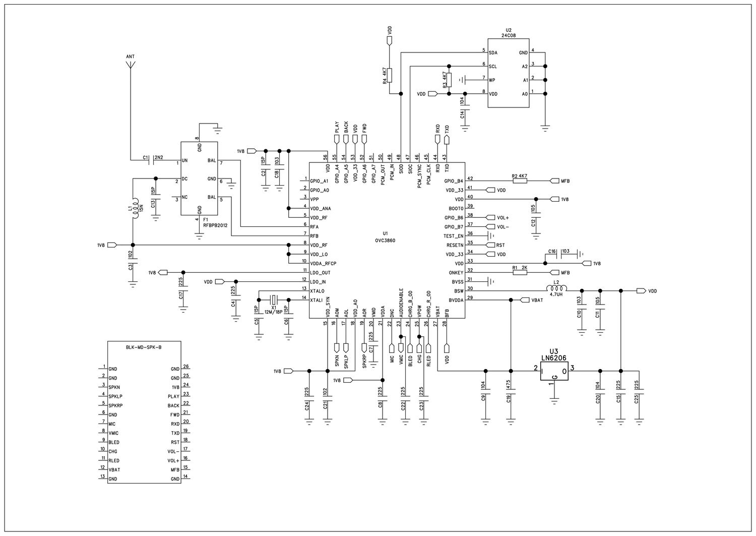

Das "blk-md-spk-b" ist ein Audio Modul mit Lautsprecherausgang für
Kopfhörer (Pins: 16, 17, 19). Diesen ausgang möchte ich aber direkt in
den Class D Verstärker leiten.
Das Problem was sich auf tut ist ein verzerrter Ton (egal wie laut). Ich
habe schon alles mögliche probiert: Pegelwandler mit und ohne
Transistor, versch. Koppel C's usw..
Meine vermutung ist folgende: Der Bias im Class D Verstärker ist 2V, der
im Audio Modul ist 0.8V. Ist das nicht aber wegen den Koppel C's egal?
Bitte um euren Rat!

Bias ist egal. Der wird durch deine 2x470n abgefangen. Ich würde in 2
Richtungen forschen.
Oszillation des Audioausgangs: versuchsweise den Audioausgang mit z.B.
100 Ohm belasten gegen eine oszillierende Ausgangsstufe.
"Frequenzmatsch" zwischen Chip und Verstärker: Tiefpass wesentlich
kleiner als die Oszillatorfrequenz deines class D Verstärkers
zwischenschalten.

Ich habe mir mal zum Spaß einen 100k geschnappt und mal an der
eingangsstufe rum gespielt: wenn ich hinter dem Koppel C damit gegen GND
ziehe ist das Signal um Welten besser aber die Lautsprecher Membran hebt
sich dabei an!
Ich verstehe das nicht... Übrigens mit einen externen Audio Signal in
den Class D gibt es Null Probleme.
Ach ja: das verzerrte Signal hört sich an als würde ich einen Sinus
abkappen.
Wenn es sehr leise ist hört es sich normal an.

Der einzige Link vom OVC3860 Datenblatt den ich finden kann ist tot.
Ich befürchte, der Chip hat selbst einen Class-D Ausgang weil er ja gar
keinen Anlaogendstufe für Ohrhörer haben kann wegen der Verlustleistung,
und diese UNGEFILTERTEN Digitalimpulse stropfst du in deinen Class D
Verstärker, der im gegensatz zu den mechanisch trägen Ohrhörer sich
davon verwirren läasst.
Bau also (passive, aus Spulen und Kondensatoren) Filter (Tiefpass unter
20kHz) an die Ausgänge.
http://cnyack.homestead.com/files/afilt/afilt-pass-bess-adjust.htm

Es gibt leider schlechte neuigkeiten:
Der ausgang des OVC3860 ist ein SNR DAC mit -90 dB
und einen Kopfhörer Verstärker mit 40mW @ 32R "supporting capacitor-less
output"
Mit dem Oszi gemessen ähnelt das signal auch dem eines MP3 Players.
Als Verstärker nutze ich den hier:
http://datasheets.maximintegrated.com/en/ds/MAX9736-MAX9736B.pdf
Brauche ich zum ankoppeln an den Verstärker dann wirklich einen passiven
Tiefpass?
