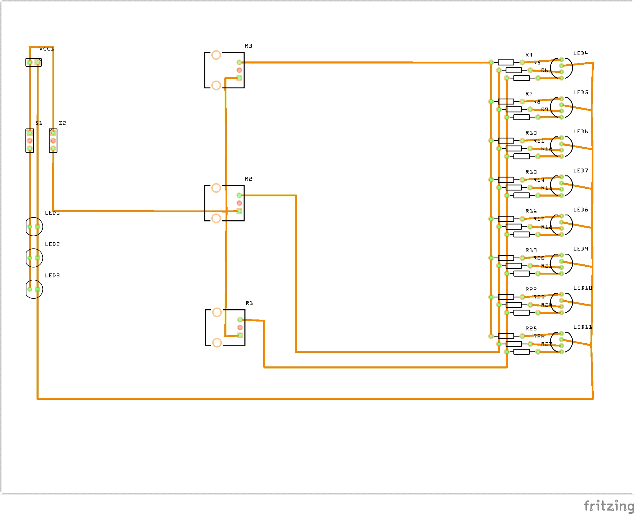

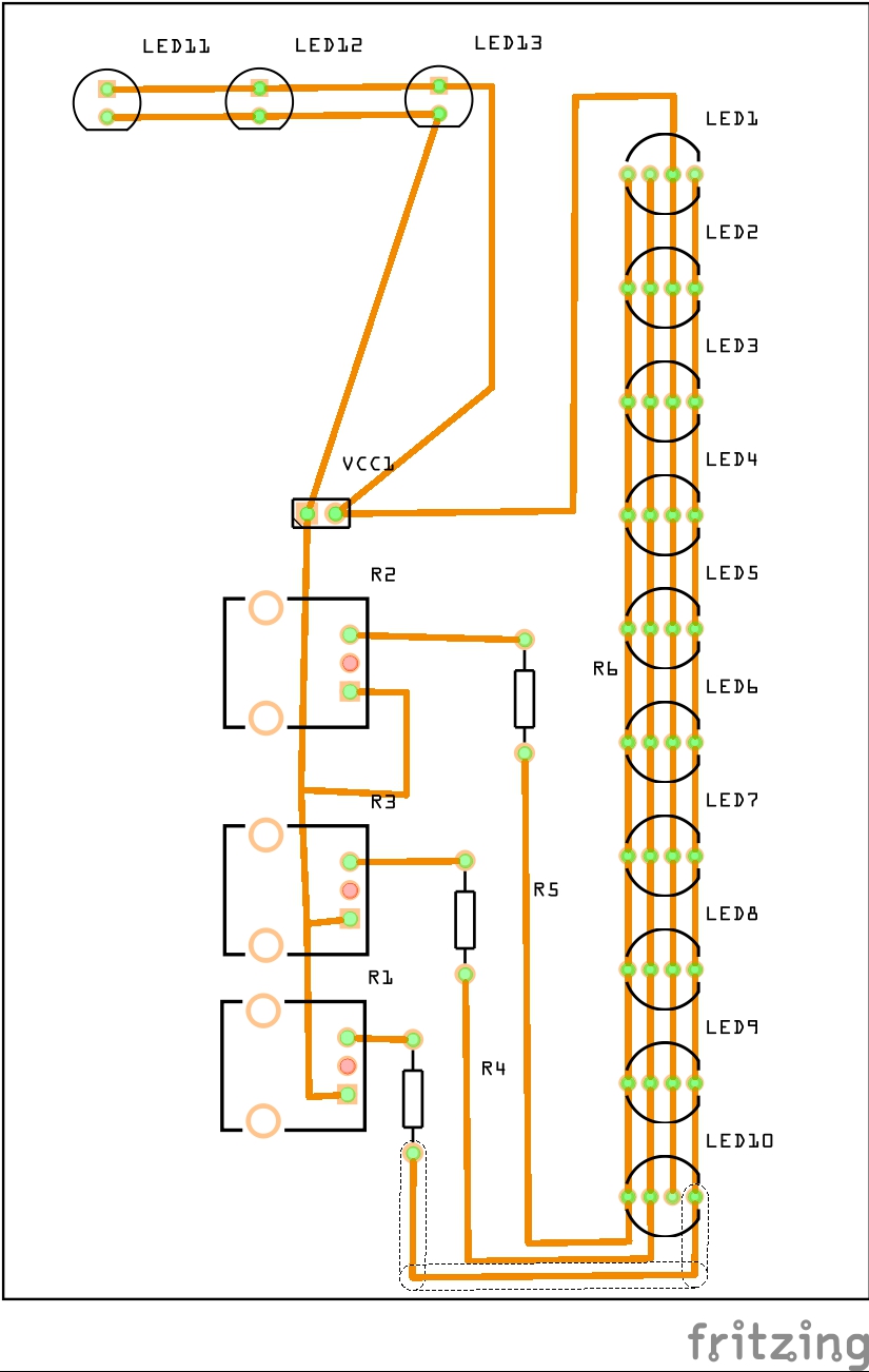

von haukepeters (Gast)
SO ich habe jetzt noch einmal alles überarbeitet und so gemacht wie ihr
mir geraten habt ist das so richtig ?
von MaWin (Gast)
LED1, LED2 und LED3 sind ganze LED-Stränge für 12V ?
R1, R2, R3 sollten 3 Potis zur Einstellung der RGB Farben der anderen
LEDs sein ?
Bist du sicher, daß man deren beide äusseren Pins anschliessen sollte ?
Bist du sicher, daß die Potis den Strom aushalten, den die LEDs zusammen
brauchen ?
(Einfache Rechnung: Beispielsweise ein 100 Ohm, 0.5 Watt Poti erlaubt 7V
und damit 70mA. Wenn die LEDs einer Farbe über ihre Vorwiderstände mehr
als 70mA zusammen benötigen, wäre der also unterdimensioniert.)
ich bin 13
und Vorwiderstände habe ich doch genommen
außer für die 3 12V Lampen links. (oder nicht ?)
von Ali (Gast)
Schon klar, wollte das in der Gesammtheit nur noch mal benennen :-)
Entweder Du nimmst gleich ein regelbares Steckernetzteil oder Du machst
die Spannung über einen Spannungsregler von 2-5V Regelbar.
Mithilfe der vorhandenen Vorwiderstände hast Du dann die einfachste art
der Regelung
von Ali (Gast)
Plane aber auf jedenfall noch eine Sicherung ein, die so dimensioniert
ist das die auch sicher auslöst, wenn es zum Kurschluss kommt
