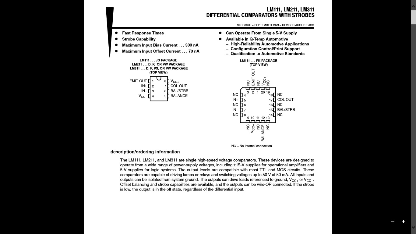

Hey ich möchte den Komparator auf ein Steckbrett montieren.
Folgendes Problem:
Wo ist der Ausgang, wo ist der Eingang und wo mache ich die beiden
Spannungen die verglichen werden dran?
Ich weiß mit den Begriffen im Datenblatt nichs anzufangen^^
Danke im Vorraus:)
