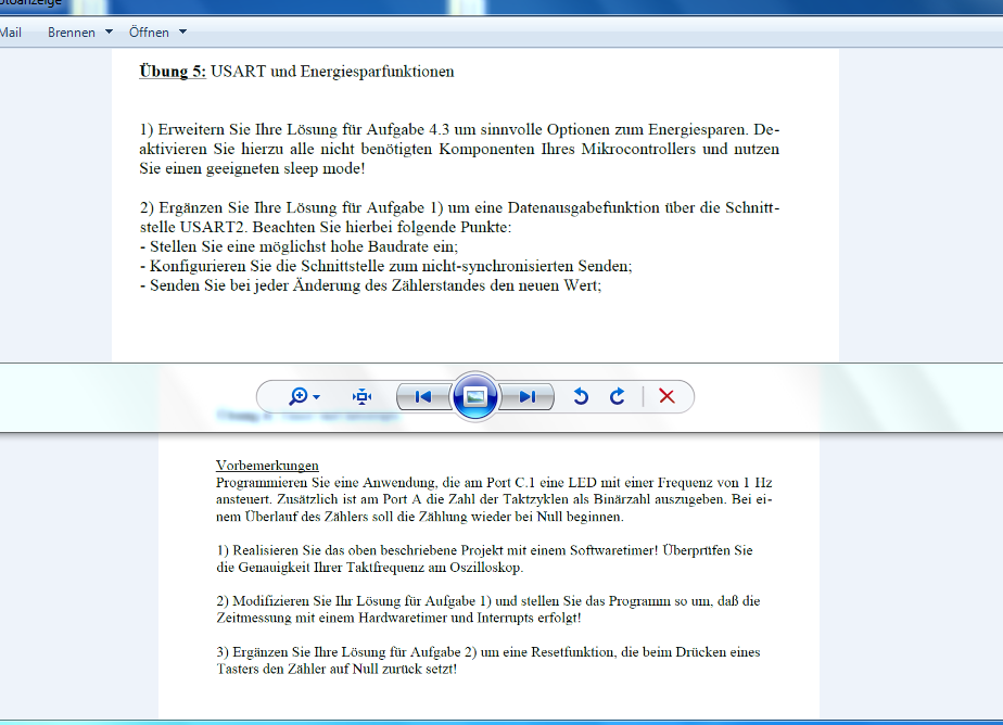

Hallo!Ich habe eine Lösung von ein Aufgabe bekommen aber folgende
Abschnitt habe ich nicht verstanden besonders wo Frage Zeichen steht.Das
wäre nett für eine Erklärung!Die gesamte Lösung ist unten.
  ISR(INT0_vect)
        a=0;            //Zähler auf 0
        b=1;     ???????????????
  ISR(TIMER1_COMPA_vect)
    PORTA=a^0xff; ?????????????????
    PORTC^=0x02;                // Led:AN/AUS
    if (PORTC &= 0x02)   // ????????????
                a++;
                itoa(a,puffer,10);???????????
                uart_puts(puffer);?????????????
                uart_puts("\n");????????????

Gast #3494398
Die Ausgabe der Daten sollte nicht innerhalb der TIMER1_COMPA ISR
stattfinden.
Das Programm wird so nicht compilierbar sein, weil die Deklarationen von
ISR(INT0_vect) und ISR(TIMER1_COMPA_vect) vor den eingebundenen
Definitionen/Deklarationen stehen.
Michael
