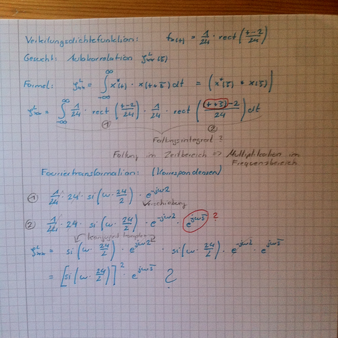

wir beschäftigen uns in der Uni im Moment in Signalverarbeitung mit
Korrelation. Ich hänge leider an einer Aufgabe fest, bei der ich die
Autokorrelation berechnen soll. Gegeben ist eine
Verteilungsdichtefunktion (siehe Anhang)
Meine Überlegungen:
Ich habe mir gedacht, dass die Bildung einer Autokorrelation eine
Faltung ist. Das originale Signal gefaltet mit sich selbst um (tau)
verschoben.
Soweit ich mich erinnern kann, ist eine Faltung im Zeitbereich eine
Multiplikation im Frequenzbereich. (Die Originale Fouriertransformierte
ist dabei konjugiert komplex)
Alle weiteren Überlegungen siehe Anhang.
Leider bekomme ich die Lösung nicht raus. Als Ergebnis, das steht
schonmal fest kommt eine Dreicksfunktion raus. Also bin ich doch so weit
gar nicht entfernt, da T*[si(w*(T/2)]^2 rücktransformiert die
Dreiecksfunktion ist.
Kann mir jemand weiterhelfen bzw mal drüberschaun? Ich weiß es nicht obs
am Verständnis oder am meinen Rechenkünsten liegt ^^

Au weia, das ist bei mir fast 20 Jahre her...ich werde alt. Ansonsten
kann man das natürlich im Frequenzbereich rechnen, auch wenn das eher
der Übung als dem Ziel dient.
Tipp: durch das konjugiert komplexe Rechnen muss sich die Verschiebung
aufheben. In deinen e^jxxx ist etwas nicht so, wie es sein sollte.
