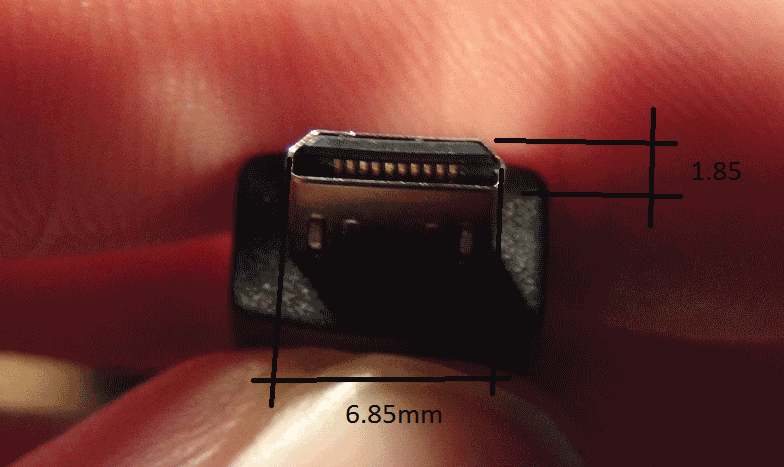

Nabend zusammen,
Ich habe mir ein original Sony VMC-AVM1 Kabel gekauft.
http://www.avi.com.tw/other_sony/other_sony_tripod_images/sony%20vmc-avm1.jpg
Nur würde ich gerne wissen was das für ein Stecker auf der einen Seite
ist (siehe Detailbild).
In die Multi-Buchse vom Camcorder kann ich auch einen USB Mirco A
-Stecker stecken, darüber kann ich meinen Camcorder an den PC
anschließen. Andererseits mit dem 10pol Adapterkabelin der gleichen
Buchse kann ich den Camcorder übers LANC-Protokoll steuern und das
Videosignal abgreifen.
Nun die Frage: Kann man diesen 10poligen Stecker auch irgendwo einzeln
kaufen? Meine Netzsuche blieb leider erfolglos. Ich habe nur einen
achtpoligen USB-Stecker gefunden:
http://www.24hobby.de/product.php?id_product=11
Danke für die Hilfe

Gast #3540806
das ist in jedem Falle ein Micro-USB Stecker
10-Polig, so wie es aussieht wohl ein spezieller
Stecker von Sony für irgendein A/V-Gerät evt. auch
Handy.
Unser Stecker (auch 8polig) jedoch die schmale
Micro-USB Ausführung passt z.B. in dieses Gegenstück (Printmontage):
http://www.24hobby.de/product.php?id_product=10
Verwendet wird diese Micro-USB-Steckverbindung u.a.
z.B. hier in diesen Mini-Kameras (KeyCam 808#...):
http://www.24hobby.de/product.php?id_product=123
(siehe drittes Bild)
Falls von Interesse, gibt es u.a. hier:
http://www.chucklohr.com/808/index.shtml
eine Übersicht
der 808'er Minikamera-Versionen. Die früheren hatte noch
den üblichen kleinen Mini-USB Anschluss, dieser wird
aber in neueren Version ersetzt durch die besseren neuen
Micro-USB, da mehr Steckzyklen, Edelstahlgehäuse etc.
Mfg,
24hobby.de - T.Schmidt

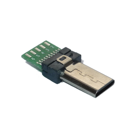

OP #4288649
Nur der Vollständigkeit halber.
Habe den Stecker jetzt hier gekauft:
http://www.mobilexcopter.com/shop.htm#!/Sony-multiport-compatible-connector-10-+-5-pin/p/39708561/category=3342130
Habe ich nur da gefunden...
Belegung aus dem Netz:
A1= USB_VBUS
A2= USB_D-
A3= USB_D+
A4= USB_ID
A5= GND
1= XPWR_ON
2= AV/GND
3= Video
4= LOUT/XShut
5= ROUT/AXELOCK
6= AD_JACK_IN
7= UART_RX/BOOT_IN
8= UART_TX/LANC_SIG
9= XREST_REQ
10= D_3.1.LANC_DC
Lötpads auf der Oberseite ist A1-A5 auf der Unterseite Pin2-6.
Ich nutze nur Pin2 (Audio-Video-GND), Pin3 (Video-Out), Pin10 (Lanc-DC)
und Pin6 (AD_JACK_IN). Pin6 muss mit einem 180k Widerstand auf GND
gezogen werden. Erst dann wird das Videosignal und VCC ausgegeben
(zumindest bei meinem HDR-PJ650VE). Auch Lanc geht erst dann.
Mehr habe ich nicht getestet.

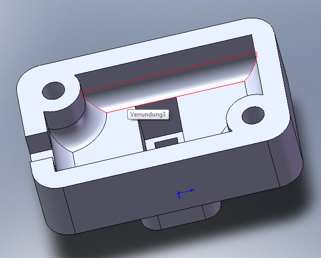

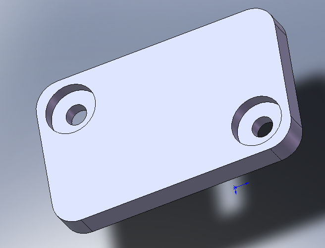

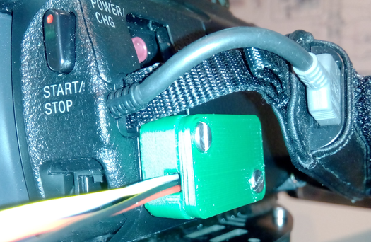

Anbei auch noch ein passendes 3D-Druck-Gehäuse angepasst für die Kamera.
Hoffe es kann einer etwas mit den Daten anfangen.
