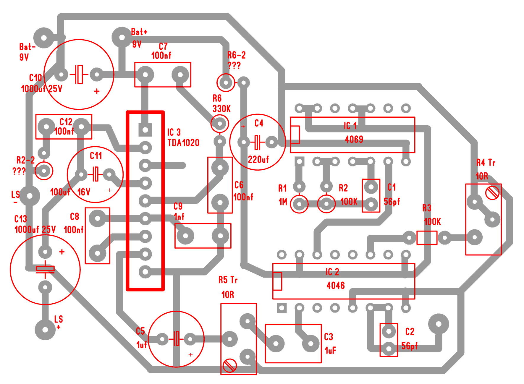

Guten Abend,
ich habe mal einen Layout für "Das Easy-Theremin mit Verstärker"
hingewurschtelt. Dabei sind einige Problem aufgetaucht da die
ursprüngliche Doku leider etwas dürftig ist.
Die Links dazu
http://netzspannung.org/learning/iswdh/lessons/documents/bauanleitung.pdf

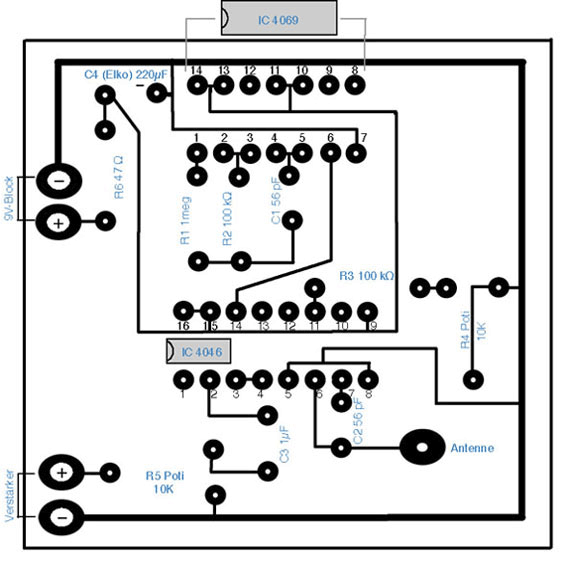

Habe gleich das Layout von der ersten Seite umgesetzt da der Verstärker
schon integriert ist.
Das Projekt hat diesen Ursprung
http://netzspannung.org/learning/iswdh/theremines/
Die Doppelbennung einiger Bauteile kommt wohl durch das verschmelzen der
eigentlichen Theremin Platine und des Verstärker Bausatzes.
Leider kenn ich den Bausatz nicht genau, daher lassen sich die einzelnen
Teile nicht klar abgrenzen.
Würde mich riesig über ein wenig Hilfe freuen.
Bitte nicht gleich wieder rumhacken, bin neu was das Layouten anbelangt.

Diese "Platine" auf dem Bild der linken Seite, die findet man zu Hauf im Internet, in einer Bauanleitung.
Ich wollte halt keine Platine machen, einfach was löten, also habe ich versucht, die Platine in eine Schaltung in KiCAD zu übernehmen.
Dabei treten verschiedene Probleme auf. Zum einen genau das Problem mit dem kurzgeschlossenen 56pF-Kondensator an der Antenne.
Zusätzlich ist ein Ausgang eines Inverters des 4069 (Pin 10) auf Plus gelegt. Ich glaube kaum, dass jemand diesen Chip als Heizung einsetzen wollte.
Hat jemand einen Link zu einem Schaltplan für ein Theremin mit 4069 und 4046?
