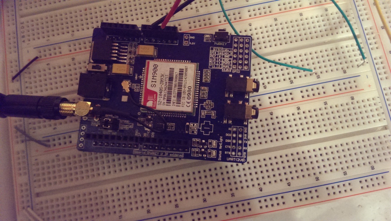

Also mein Problem ist ich habe ein SIM900 gekauft auf einer Arduino
Platine und habe das ganze einfach über einen MAX232 am PC. Das läuft
auch alles soweit, nur baut das ding keine Verbindung zum Handy Netz
auf.
Stromversorgung an der Platine 5V Netzteil mit 50A
Am SIM900 kommen 4,1V an
Sim Karte von der Telekom ohne PIN
Original mitgelieferte Antenne
Antwort auf AT+COPS=? ->  E-Plus und T-Mobile
AT+COPS? -> 0
AT+CREG -> 0,0
warum verbindet das ding nicht??

Was sagt denn AT+CSQ?
Vllt auch einfach zu wenig Empfang zum Einwählen?
COPS 0 heißt ja automatisch einwählen, aber CREG 0,0 sagt, dass er nicht
auf Netzsuche ist...
50A Netzteil? Sicher?
Sind am Versorgungspin auch low ESR Elkos nah dranne?
Das Teil zieht beim senden/einwählen nette 2A Stromspitzen.
Wenn da die Spannung zu sehr einbricht funktioniert da ganix.

Das mit PWRKEY für 1s drücken mit das Modul startet haste aber gemacht?
(Musste ja sonst könnteste nich per UART mit dem Teil quasseln)
Status LED leuchtet?
Also mal nen Oszi an den VBAT und nem GND Pins direkt am SIM900
anschließen und guckeb ob die Spannung nicht zu sehr einsackt.
OP #3498621
Ja das mit dem power key ist klar,
Oszi sagt spannungsabfall < 0,2 V
aber muss mir das ding bei COPS nicht alle netzbetreiber anzeigen
eigentlich?
nich das was mit der antenne da nicht stimmt... jetzt zeigt er im mom
nur e-plus an, gestern war wenigstens t-mobile noch dabei.

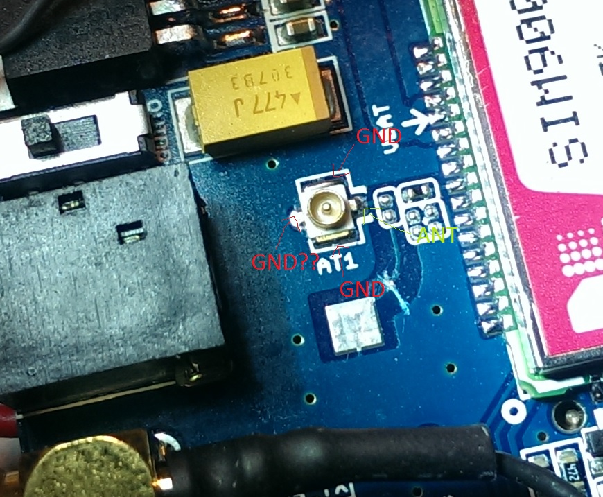

 ich wollte kurz bestätigen, daß wohl mehrere Shields dieser Art das
Problem haben. Bei meinem war auch die Buchse falsch eingelötet. Ich hab
jetzt leider ein anderes Problem. Kann es sein,daß ein FTDI (Arduino
2009) nicht genug Strom liefert um das SIM900 zuverlässig zu versorgen?
Wenn ich die Pin eingebe, schaltet sich das Modul einfach aus. (ohne
Fehlermeldung) Erst wenn ich die Antenne abschraube, dann meldet sich
das Modul erfolgreich am GSM Netz an. Leider hab ich kein Netzteil um
das Teil extern zu versorgen. Hat sonst jemand dieses Phänomen?
