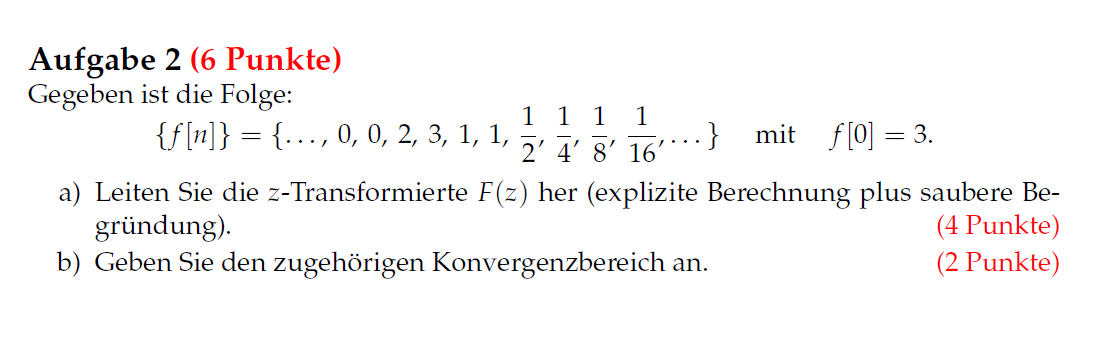

Die Zahlenfolge könnte man wie folgt ausdrücken:
Mit Hilfe der Korrespondenz
und dem Verschiebungssatz erhalte ich
für den hinteren Teil. Dann kommt noch die eine 1 dazu:
und das ergibt
und dann fehlt noch die 3, also
 somit einfach 3 addieren. (3*z^0)
Und dann fehlt noch die 2 hinten. Das wäre antikausal, 2*z. Somit:

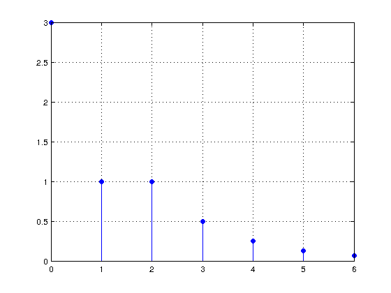

Im Anhang die Matlab Simulation.
Den Antikausalen Anteil kann man da leider nicht mit simulieren, aber es
ist ja keine grosse Sache, einzusehen, dass ein weiterer Term +2z noch
die eine 2 bei -1 hinzufügt.
