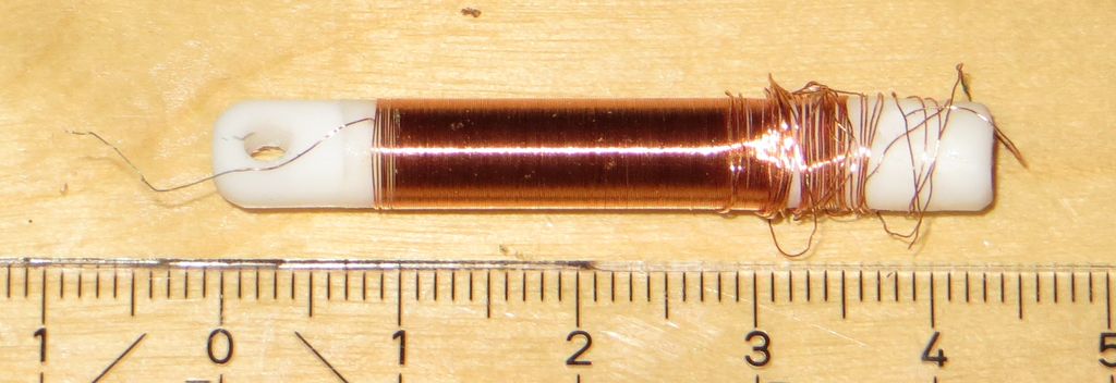

ich habe mal eine Frage zu einer defekten Antenne (siehe angehängtes
Bild).
Die Antenne stammt von einem Funk-Handsender, der laut Hersteller in
einem Frequenzbereich von 26,540 bis 26,800 MHz sendet.
Da am Schluss ein Stück des Drahtes fehlt, weiß ich leider nicht wie
lange dieser ursprünglich war.
Was ich allerdings noch weiß ist, dass das Plastikstäbchen 6 mm
Durchmesser hat, der Draht selbst 0,05 mm.
Meine Frage an euch nun, wie lange müsste die Antenne sein (Lambda/2
würde sich wohl laut meiner Rechnung ausgehen) und gibt es bei dieser
Art von Antenne irgendwelche vorteilhaften Längen (ich hab auch mal von
5/8 Lambda gelesen) bzw. hat der Innendurchmesser der Spule einen
Einfluss?
Gibt es eine Möglichkeit die Antenne dann zu testen, ob Sie die optimale
Länge hat (mal abgesehen vom wieder in den Sender einbauen und die
Reichweite testen)?
Danke für eure Hilfe!
Chris
Ein Nachtrag noch:
Mit meinem Radio (Weltempfänger bin ich jetzt drauf gekommen, dass der
Sender auf ziemlich genau 27,096 MHz sendet, zumindest mit der jetzigen
Antenne).
Laut meiner Rechnung sollte das eine Antenne mit einer Länge von ca. 11
m ergeben (1 Lambda). Bei der Dicke der Stange und des Drahtes (zusammen
6,05 mm) komme ich auf 582 Windungen oder 29,1 mm Länge auf der Stange.
Ist das korrekt und kann ich einfach ein Stück an die bestehende Spule
anlöten oder muss ich da etwas beachten?

Nein, die Antenne wird normalerweise auf Lambda/4 ausgelegt. Auch stimmt
es nicht, wenn Du einfach Kupferdraht mit dieser Länge draufwickelst.
Die Antenne sollte abgestimmt werden, der Hersteller hat das einmal
ermittelt und weiß, wieviel Windungen drauf müssen.
Am Besten, Du lötest ein Stück Draht mit der selben Dicke dran und
wickelst den Stab bis zum Ende voll. Dann gehst zu jemandem, der noch
ein CB-Funkgerät und ein SWR-Meter hat. Damit kann man die Länge
anpassen. Zum Schluss kommt dann ein Schrumpfschlauch drüber.
Bei 27,095 MHz handelt es sich um einen Zwischenkanal. CB-Funkgeräte
haben nur 27,085 und 27,105 MHz eingebaut. Für die Abstimmung der
Antenne spielen ein paar kHz hin oder her keine Rolle.
Gruß, Bernd

Funktioniert da die Längenabstimmung genau gleich wie bei einer CB-Funk
Antenne?
Chris
> wie bei einer CB-Funk Antenne?
Ja. Zuerst sollten ein paar Windungen zuviel drauf sein. Dann befindet
sich die beste Anpassung am unteren Ende des CB-Funk-Bereichs. Mit jedem
abgezwickten Stückchen Draht wandert das Optimum ein wenig weiter nach
oben.
