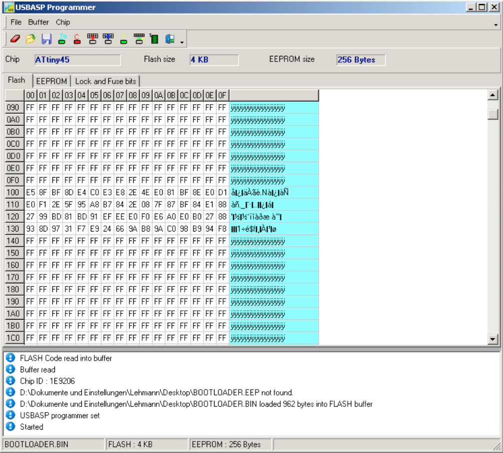

Ich habe ein seltsames Problem. Und zwar geht es um folgendes:
Bin dabei ein Bootloader für einen ATtiny45 zu programmieren. Dabei kann
ich festlegen an welcher Adresse sich der Bootloader im Flash befindet.
Soweit nichts ungewöhnliches...
Flashe ich nun den Bootloader mit Bascom und USBasp in den Tiny45, so
wird alles fehlerfrei in den Flash geschrieben. Lese ich nun den Flash
wieder aus, so ist nur noch ein Bruchteil des eigentlichen Codes
vorhanden (siehe Bild). Aber wiso den das ?!?
Nach dem Flashen läuft der Bootloader auch nicht (weil halt die hälfte
des Codes Fehlt).
Egal an welche Adresse ich den Bootloader setzte, immer das gleiche
Problem.
Wiederhole ich das ganze mehrmals, also schreiben und anschliessend
wieder lesen, so bleibt manchmal mehr und manchmal weniger im Flash....
Der Bootloader ist noch in Entwicklung, ich weis also nicht genau ober
er funktioniert.
Habe auch schon versucht die SPM Befehle im Bootloader
auszukommentieren, um auszuschliessen das sich der Bootloader nicht
selber überschreibt. An dem liegts also nicht.
