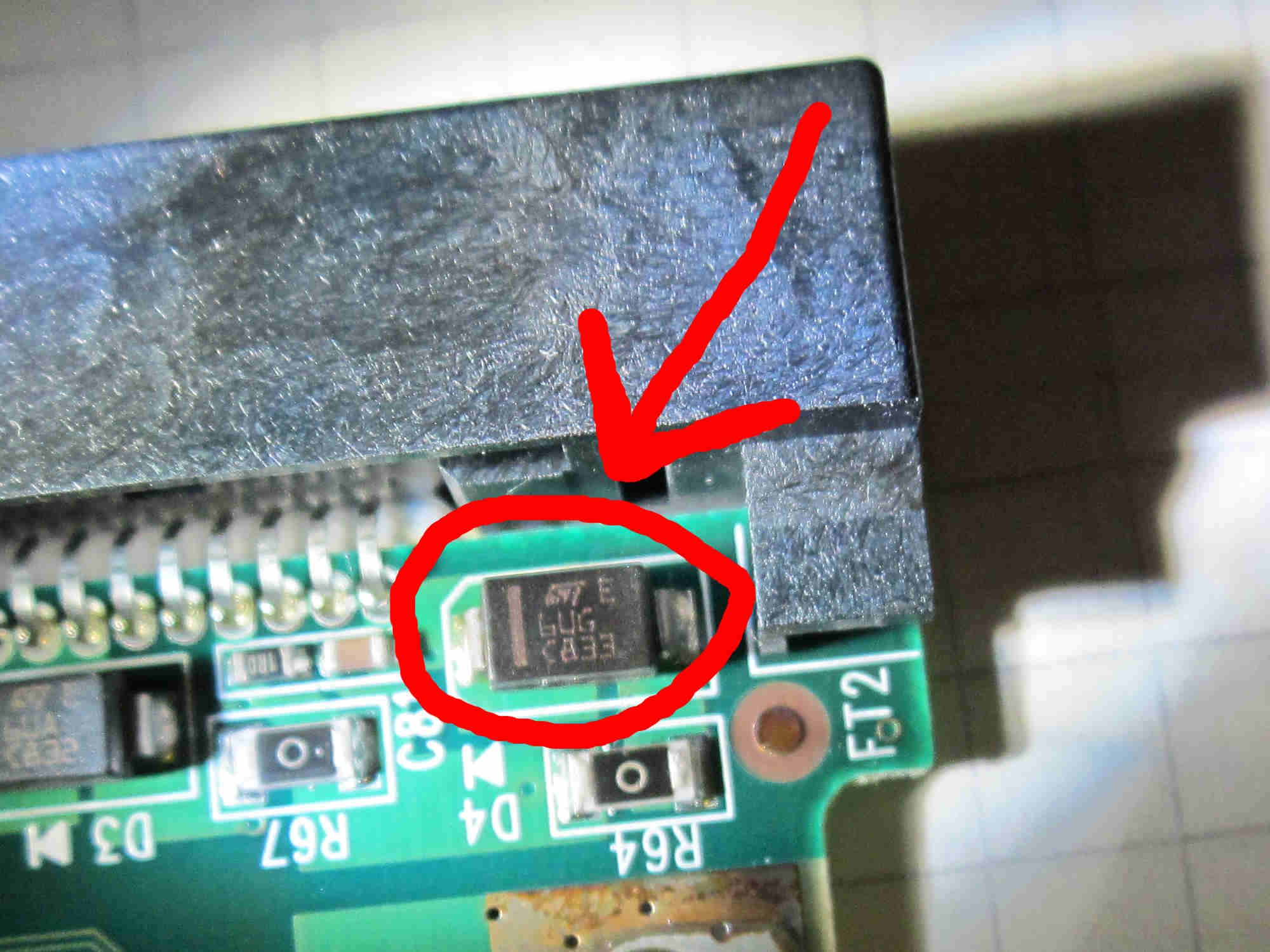

Meine Festplatte (WD5000AACS) hat den Geist aufgegeben.
Eine genauere Untersuchung offenbarte eine extrem heiß werdende Diode
(siehe Bild). Daher ist mein Verdacht, das diese "durchgeschlagen" ist
(nun die Versorgungsspannung kurzschliesst) und ausgetauscht werden
muss.
Aber was für ein Typ Diode ist das? So wie sie bezeichnet ist, lässt
sich nichts finden. Kennt ggf. jemand ein kompatibles Modell?
Vielen Dank - mfG Stephan

Hallo Jon Doe - Danke fuer deine Antwort:
> Wenn ich C833 diode goole,bekomme ich Datenblätter eine Schottkey Diode.
Ja aber leider behaupten das nur die Überschriften - unter den Links
findet sich nichts brauchbares.
Ich habe auch etwas ueber eine Varaktordiode die das C833 im Namen hat
gefunden - diese kann ich aber ausschliessen.

C833 ist übrigens Manufacturing location (C), Year (8) und week (33)
Gab's da nicht mal die Geschichte, wo ein Lagerist die ICs genau danach
einsortiert hat...?-)

Ich habe die Diode einmal Vorsichtig ausgeloetet - die HDD funktioniert
noch ;-).
Danke für den Vorschlag!
Um aber alles wieder ordentlich zu reparieren bleibt jetzt noch die
Frage:
Wo kann man die Diode in einer kleinen Stückzahl (<= 10 Stück) günstig
erwerben?
