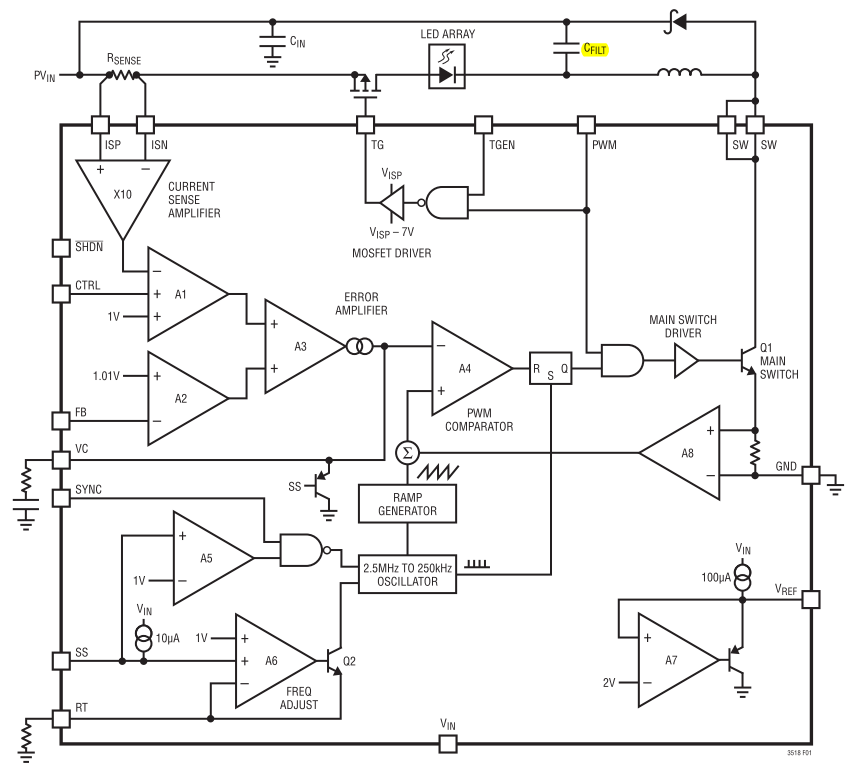

Hallo Leute,
http://www.linear.com/product/LT3518
kann mir einer der analog erfahrenen Hasen bestätigen, dass
die Funktion von Cfilt hier nur darin besteht, Schalt-Störungen
auf Vin abzufedern, die in dieser Konfiguration über Zener auf
Versorgungsspannung gehen.
Gruß,
Daniel

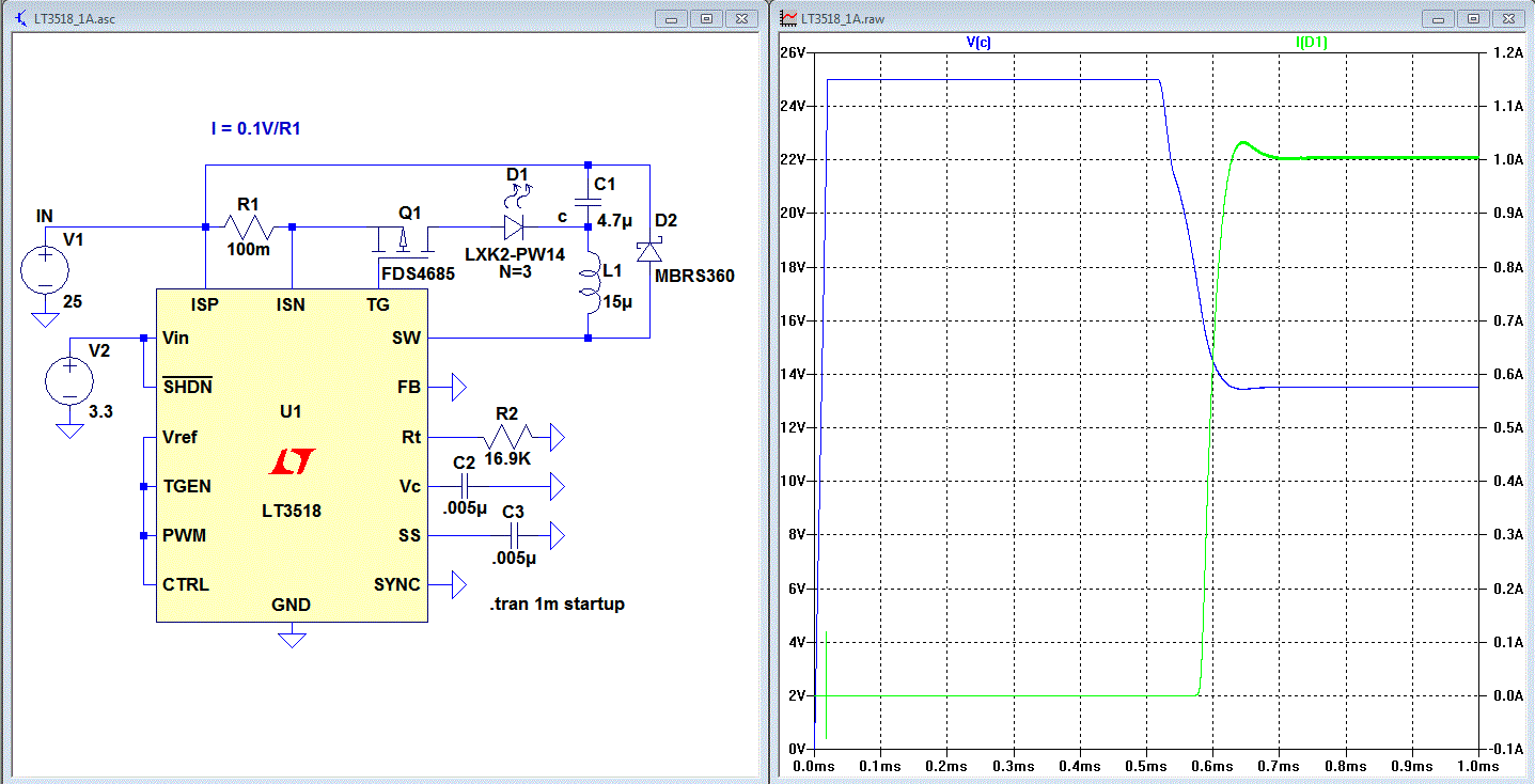

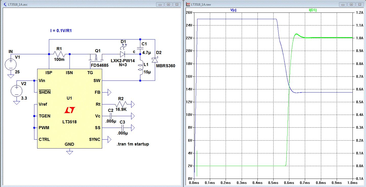

Da ist keine Zener-Diode drin sondern da sind die Leuchtdioden und eine
Schottky-Diode drin.
Die Schottky -Diode und der Kondensator erzeugen genau die notwendige
Gleichspannung, dass z. B. 1A durch die Leuchtdioden fließen.
Das geniale an dieser Schaltung ist, dass nur Gleichstrom durch die LEDs
fließt. Damit hat man auch bei längeren Kabeln wenig Störabstrahlung.
Du kannst den abgehängten Schaltplan mit LTspice simulieren und dir
Spannungen, Ströme und Leistungen der Bauteile anzeigen lassen.
.asc Schaltplan
.plt falls du den gleichen Plot direkt haben willst.
Gast #3500199
Hallo Helmut,
ich meinte die Schottky-Diode, danke für Korrektur.
In meinem Fall kann die Last unterschiedliche sein.
Es sind nicht zwingend LEDs.
Mir geht es auch darum, zu verstehen was der Sinn jedes einzelnen
Bauteils ist. Wenn ich recht überlege, ist Bypass-Kondensator
Cin dafür da die Schaltstörungen aufzufangen.
Wenn Q1 ausschaltet, fließt der Strom über Schottky.
Der Strom nimmt ab, di/dt erzeugt Spannung über L. Es gilt dann
L*di/dt = V(Cfilt) + Vforward(Schottky) => L*di/dt ~= V(Cfilt)
"Oben" häng Cfilt an 24V, großes Cfilt vorausgesetzt, wird
die Spannung an LED-Kathode "nach unten" gedrückt.
Das erzeugt den Spannungshub über der Last.
Ich simuliere morgen dein Modell. Danke dafür.
Würde es Sinn machen, die 24V Quelle mit Rser auszustatten?
Da ansonsten die ideale Spannungsquelle beliebige Stromspitzen
"schluckt".
Gruß,
Daniel
#3500209
Plot mal den Strom der Spannungsquelle.
Da sind Schaltspitzen drauf. In dem realen Aufbau solltest du deshalb
eine Spule an den Eingang machen und ebenso 2 parallele Kondensatoren
die für Schaltnetzteile geeignet sind, z. B. einmal 100uF low ESR
parallel 1uF keramischem Kondensator.
24V --o---3,3uH--o----Schaltregler
      1u       100u + 1u
Masse-o----------o---------
