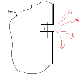

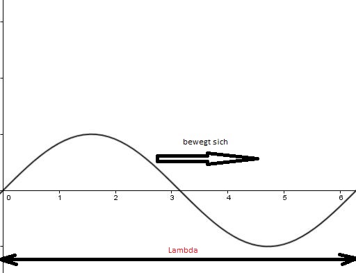

Ich habe bisher auch nicht verstanden was der Abstand L (Bild 1) mit der
ganzen Sache zu tun hat. Ich vermute, dass hier die Wellenlnge irgendwie
mit dem zusammenspielt (wie im Single Split Experiment), aber was? Ich
habe im Bild 2 die Welle eingezeichnet, jedoch kann ich es in keinster
Weise in Verbindung bringen mit Bild 1. Weiters brauche ich empfehlungen

Hi, "Wissensgieriger",.
> Was oder
> welches Lehrbuch oder welches Youtube Video muss ich mir anschauen, um
> verstehen zu können was ein elektrischer Oszillator in einem schwarzen
> Strahler verloren hat?
Gar keines.
Der "elektrischer Oszillator" war ein nützliches Denkmodell. Genauso wie
der "Schwarze Strahler".
In der Wirklichkeit kannst Du den annähern, indem Du eine Thermoskanne
auf den Kopf stellst und über eine flackernde Kerze hältst, bis die
Innenwand von innen völlig verrußt ist.
So heiß die Atome sind, die von innen gesehen werden können, so sehr
fallen in ihnen Elektronen auf niedrigere Bahnen und senden dabei ein
Photon ab.
So wenig die Photonen aus dem Innenraum entkommen, so sehr treffen die
auf ein Atom und regen ein Elektron an, in eine höhere Bahn zu springen.
