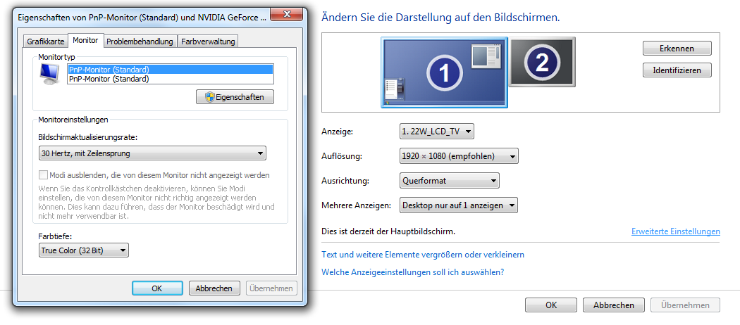

Gast #3505128
Habt vielen Dank
Hallo Sascha
Bevor ich deine Hilfe gelesen habe kam schon die ASUS G210-1024 und ich
habe sie über HDMI und DVI angeschlossen. Alles i.O.. Ich kann zwischen
Desktop 1 und 2 umschalten und das Bild ruckelt nicht mehr wie bei der
Geforce 8200.
Dank
