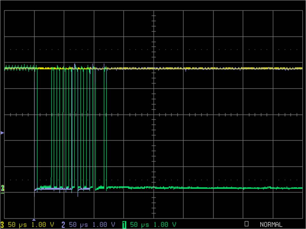

Hallo Forum,
ich habe es jetzt soweit am spielen, dass der STM32F103RC als Master mit
dem ATTiny24 als Slave kommuniziert. Es werden zwei Byte abgefragt und
die werden auch geschickt.
Mein Slave hat aktuell mal die Adresse 0xA bekommen.
Wenn ich jetzt aber testweise erst 0x8 abfrage, um anschließen 0xA
abzufragen, kommt er gar nicht erst dahin.
Der Bus scheint sich aufzuhängen.
Mir kommt es vor als wenn es am ST liegt, da nach einem Reset des ST
(ohne Reset des AVR), mit aufflashen eines Programmes das nur 0xA
abfragt, die Kommunikation wieder funktioniert.
Benutzt habe ich das Beispiel von ST.
Würde mich freuen wenn jemand das Problem kennt, oder zumindest einen
Hinweis hätte.
gruß
...vergessen zu erwähnen.
1, grün ist die SCL.
2, blau ist die SDA.
Ch3 hatte ich noch für ein anderes Debug dran, tut nichts zur Sache.
gruß
