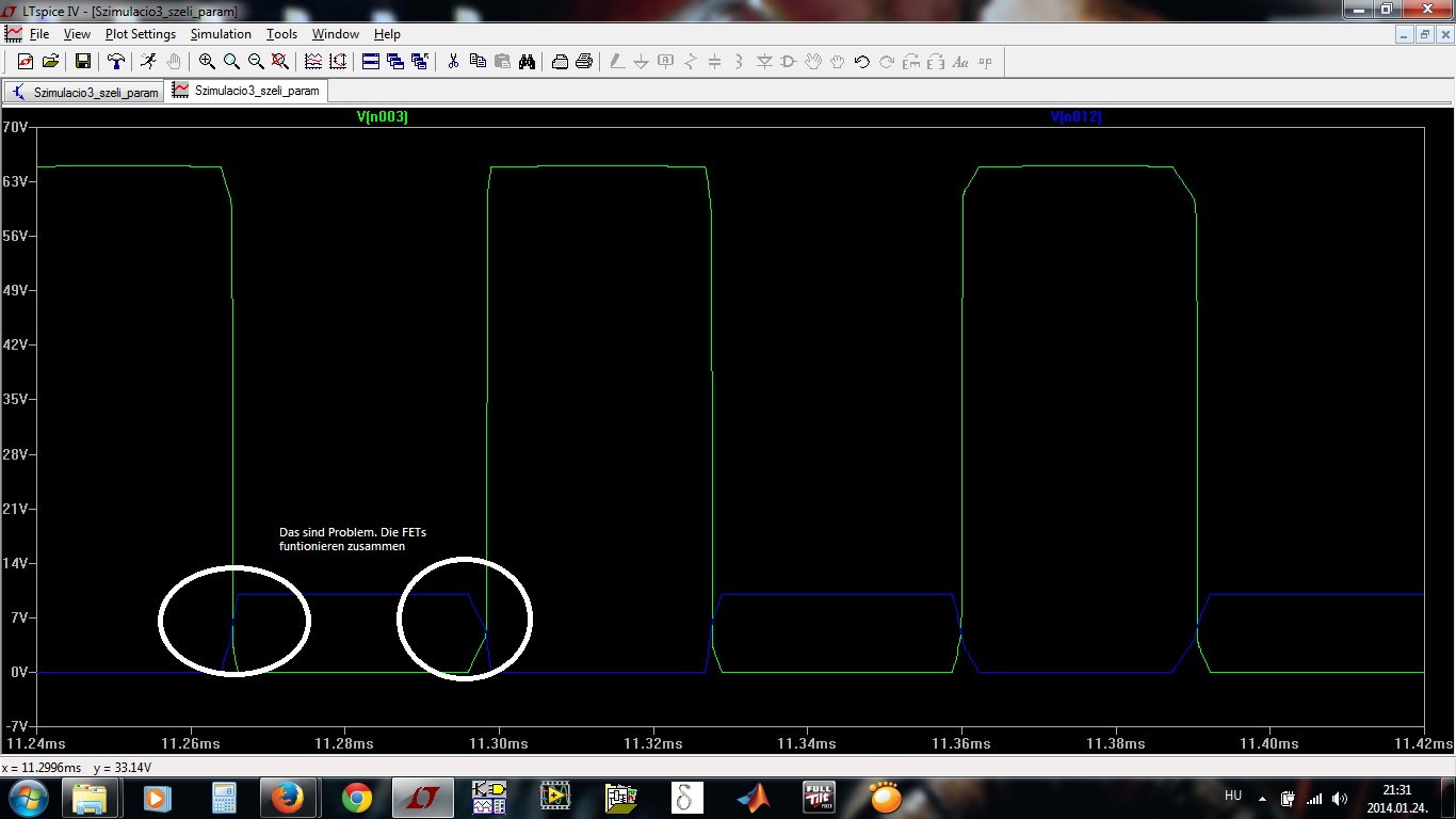

Ich möchte ein dead time generator machen, dazu brauche ich cd4070 exor
gate.
Am internet finde ich nicht 4070 model für ltspice.
Ich möchte diese Schaltung machen:
http://images.elektroda.net/18_1307453481.png
Wenn jemanden etwas besseres Idee hat, für dead time generator, warte
ich!
Danke schön alle Hilfe!
Miklós, Ungarn
Wenn du damit Power-Mosfets ansteuern willst mit 50kHz Schaltfrequenz
oder gar noch mehr, dann nimm doch gleich einen integrierten
Mosfet-Treiberbaustein von IRF. Die sind zehn mal besser als jede
selbstgeabstelte Lösung. Welche Anwendung steckt dahinter?
In LTspice sind doch digitale Bausteine drin. Wenn es dir nur um das
Prinzip geht reichen diese Teile zum simulieren.
(Firma: Sze)
Ja ich mache ein 3 phase inwerter mit power mosfets. Dann diese
Schaltung, geht nicht.
Kannst du ein beispiel zeigen, wie mache ich dead time generator?
Ich finde keine Lösung am internet.
Die siglnale mache ich nicht in ltspice, hat man in matlab gemacht.
Die schaltung ist anhängt!
