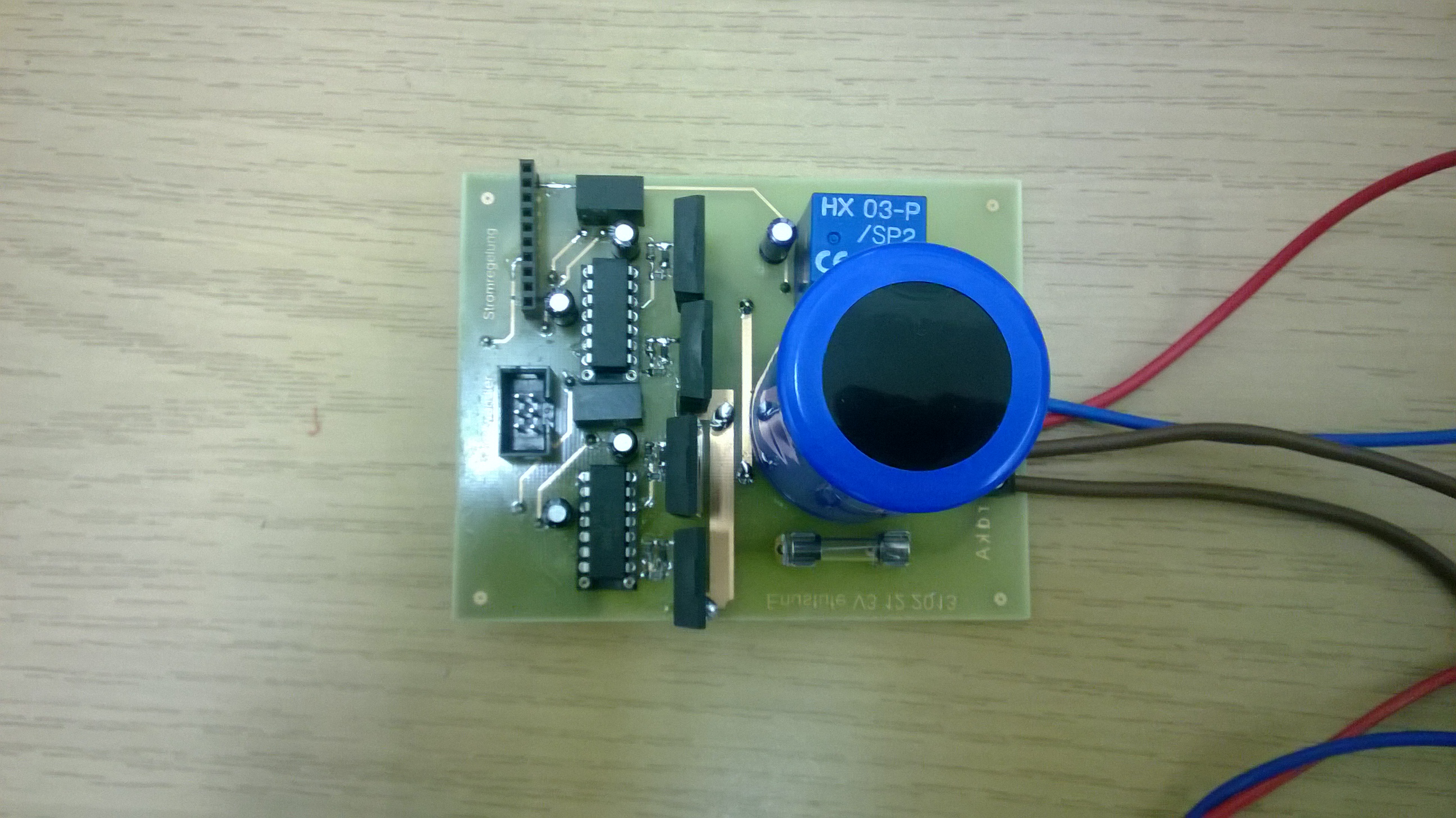

Zunächst eine kurze Beschreibung des Aufbaus: Von einer übergeordneten
Steuereinheit wird ein treppenförmiger Stromsollwert in Form eines
analogen Spannungssignals vorgegeben. Der Ist-Strom wird mittels
Stromwandler gemessen und zusammen mit dem Sollwert einem
Hystereseregler zugeführt. Als Stellglied kommt eine Vollbrücke bestückt
mit Mosfets vom Typ IRFP460 und antiparallelen Dioden zum Einsatz. Die
Zwischenkreisspannung der Vollbrücke beträgt maximal 350 V. Als Last ist
ein permanenterregter Linearmotor angeschlossen, der nach dem
Tauchspulprinzip arbeitet (Verhalten identisch mit einem
DC-Bürstenmotor). Der maximale Strom liegt bei etwa +-5A

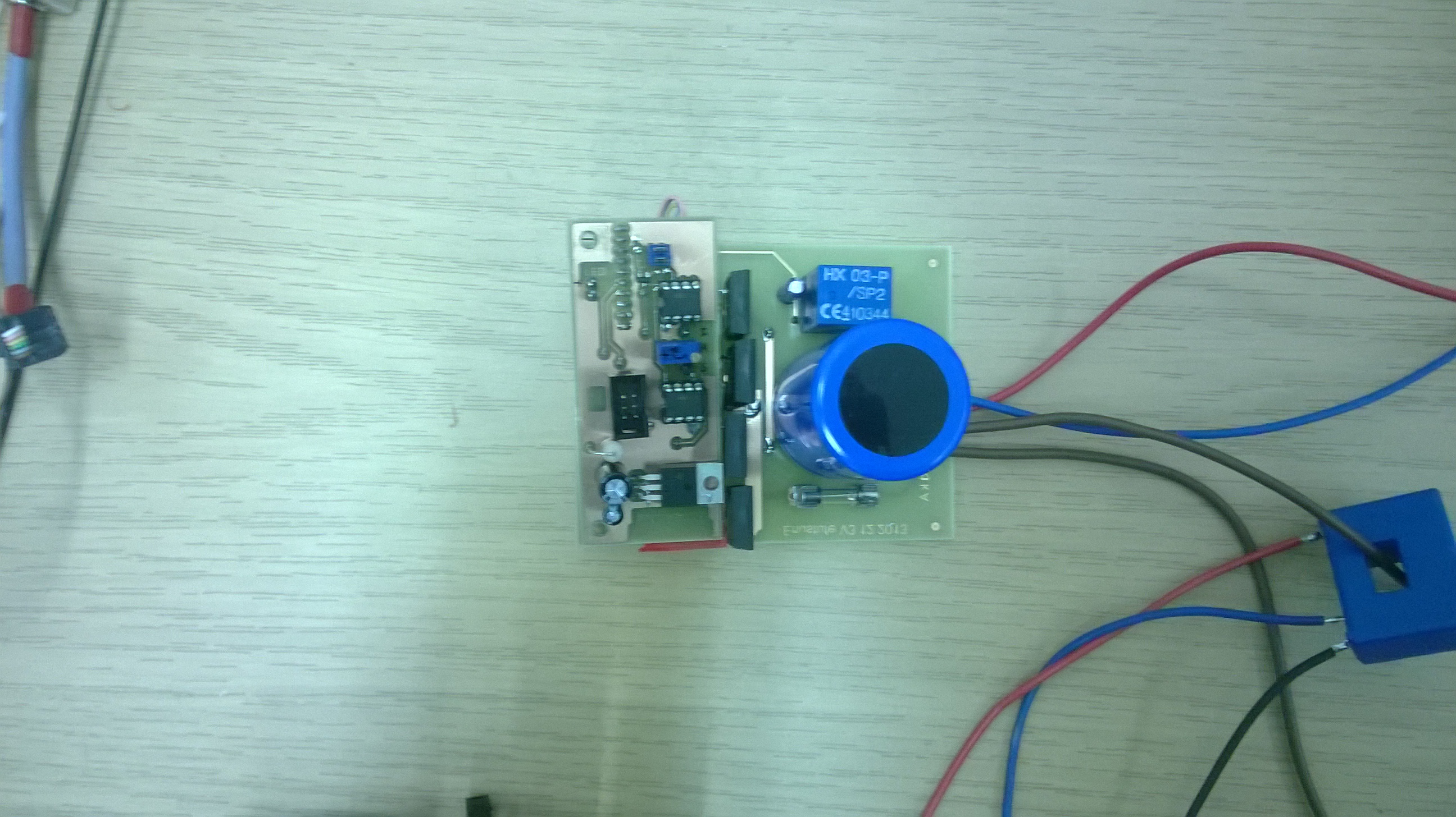

Die Reglerplatine ist auf die Vollbrückenplatine, die auch die
Bilder).

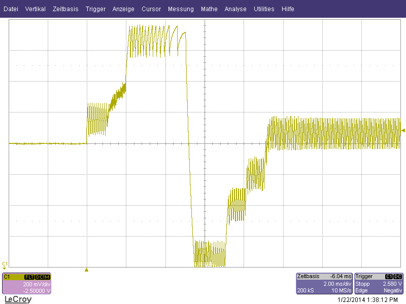

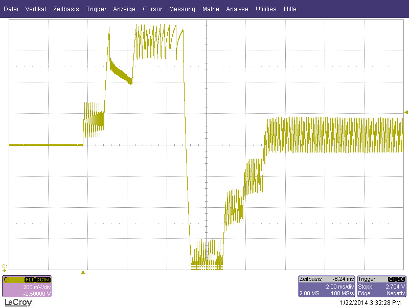

Folgendes Problem tritt auf (siehe Oszilloskop-Screenshots): Beim ersten
positiven Sollwertsprung (Sprung von ~0,7 auf 3,5 Div vertikal bei 2,5
Div horiz.) setzt die Zweipunktregelung aus. Dem vormals
dreiecksförmigen Stromverlauf ist eine höherfrequente Störung
überlagert. Es finden offensichtlich weiterhin Schalthandlungen statt,
sonst würde der Strom betragsmäßig sehr große Werte annehmen (das er das
tatsächlich nicht tut konnte mittles einer Referenzmessung mit einem
zweiten unabhängigen Wandler gezeigt werden). Ab ca 3 Div horiz. zeigt
der Strom wieder das erwartete Verhalten. 1 Division in Vertikalrichtung
entspricht etwa 1A.
Das Problem tritt immer im genannten Bereich und ab einer
Zwischenkreisspannung von 250 Volt auf. Es sei erwähnt, dass die gesamte
bereitzustellende Energie dem Zwischenkreis entnommen wird, da die
Einspeisung kurz vor dem Abfahren des Stromprofils abgetrennt wird.
Entsprechend ist die Versorgungsspannung nicht konstant.
Meine Vermutung ist, dass der Komparator anfängt zu schwingen. Ich würde
mich über jedwede Anregungen freuen. Sei es Platinendesign,
Bauteilauswahl, -anordnung, -beschaltung, etc.
