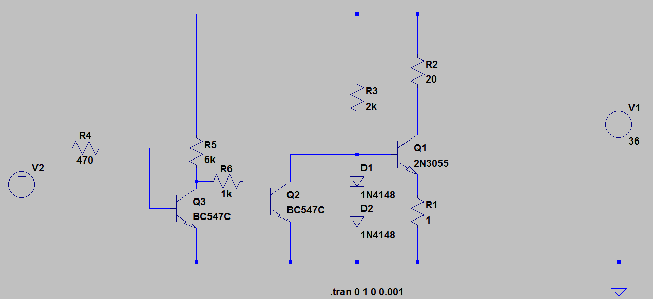

ich habe schon den ganzen Abend an einer Konstantstromquelle für eine
dimmbare High-Power LED gearbeitet, dabei ist diese Schaltung
herausgekommen.
Ich wollte nun wissen was ihr zu der Schaltung sagt? kann die Schaltung
die LED mit 700mA versorgen?
Im vorraus schon mal ein großes Dankeschön ;-)

Danke DER Peter,
Beim nächsten mal werde ich mir led´s suchen mit weniger als 25v U_F
suchen, ich hatte eben nur welche mit 35V und die wollte ich aufbrachen.
das war bisher das Problem mit der hohen Spannung... KSQ für Spannungen
bis 30V sind noch auffindbar aber für höhere Spannungen wirds schon
schwer...
