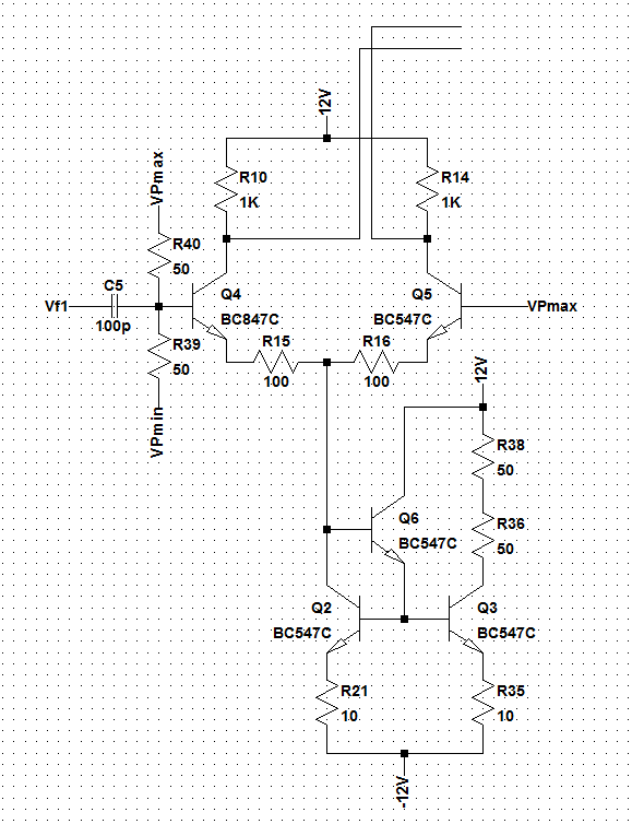

Guten morgen,
ich beschäftige mich gerade mit einem Problem auf welches ich auch nach
ein paar tagen recherche noch keine vernünftige lösung gefunden habe.
Folgende signale stehen zur Verfügung:
Sinus -> 100 MHz (Pegel 0-1,8V kann aber auch auf 0-1V oder ähnlich
runterskaliert werden, er kommt aus einem DDS)
DC Spannungen für die obere und untere Grenze (0 bis 5V jedoch analog,
diese Spannungen ändern sich durch eine Regelung)
Ich möchte nun das der Sinus zwischen den Spannungen schwingt.
Also beispielsweise DC unten = 1V, DC oben = 3V dann soll mein
Ausgangssinus zwischen 1V und 3V mit 100MHz schwingen.
Ich habe auch schon das IC ADL5391 gefunden (die Grenzen für die
Spannungen passen noch nicht kann ich aber vor/nacher noch skalieren)
Bin unsicher ob das teil auch wirklich das tut was ich möchte.
Wenn ich an X den sinus anschließe und an y=(DC oben - DC unten) und an
Z DC unten dann müsste ich doch am ausgang den sinus zwischen unten und
oben als grenze herausbekommen oder?
Falls nicht wäre es nett wenn ihr mir weiter helfen könntet wie ich das
problem anders lösen könnte.
Vielen Dank schonmal im vorraus
Gruß Viktor

Wie schnell sollen denn obere und untere Grenze sich ändern? Kannst Du
das ganze vielleicht schon im DDS anpassen?
Und wieviel Strom darf denn Dein Ausgangssignal haben?
Deinen ADL5391 halte ich für etwas übertrieben und unpassend für diese
Art. Der ist eher fürs Mischen von verschiedenen AC-Spannungssignalen
geeignet.
Das Ermitteln von Offset und Amplitude us den Eingangssignalen sollte
folgendermaßen gehen:
Spannungsteiler zwischen die beiden Eingangssignale, in der Mitte liegt
der Offset. Ein Differenzverstärker dann für die gwünschte Amplitude.
Über einen einstellaberen Spannungsteiler kannst Du den Offset des
Ausgangssignals betstimmen, in das Du Deine 100MHz kapazitiv
einkoppelst.
Die Amplitude würde ich vorher regelt, vielleicht schon im DDS.

Naja die grenzen werden schon recht schnell nachgeregelt (einige µs-ms).
Im DDS nachregeln ist unschön, es ist eigenlich keine rückführung
vorgesehen, es soll nur den Sinus ausgeben.
Strom ist eher unkritisch, darauf folgt ein Operationsverstärker (+
Eingang) also ein paar nA...
Die Idee mit dem Differenzverstärker gefällt mir, ich werde es mal damit
versuchen und das ganze simulieren.
Vielen Dank für deine hilfe, ich sage bescheid obs geklappt hat :-)
Lieben Gruß Viktor
Gast #3506575
Hattest du dir das so gedacht? So scheint es zumindest im simulator zu
funktionieren.
(Im Bild liegen noch ein paar leichen drin, die Stromquelle ist von
einem anderen Teil rüberkopiert also bitte nicht wundern :-D)
Vielen Dank :)
