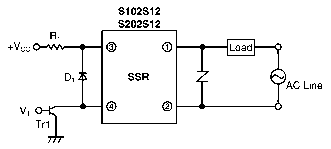

ich möchte mit dem Solid State Relais S202S12 gern eine Heizungsregelung
realisieren. Programm und Co. sind schon fertig. Zum Schalten des
Mischers (auf und zu) und der Umlaufpumpe (jeweils 230Vac) möchte ich
o.g. SSR einsetzen. Ein Snubber ist dort ja schon eingebaut. Was mich
etwas verwirrt ist der VDR aus dem "Standard Circuit" im Datenblatt.
Brauch ich den bei diesem Typ überhaupt? Falls ja, welchen sollte ich
nehmen (Reichelt)?
Lieben Dank für eure Antworten.
Erik

Danke für die fixe Antwort: Der AppNote konnte ich entnehmen (Punkt
8.2.2):
a) Das RC-Absorber oder Varistor nur nötig sind bei SSRs ohne Snubber.
b) ABER: Das die Stromspitzen von Last und Schaltung abhängen und man in
dieser Situation Snubber UND Varistor nehmen sollte.
Da ich meine Lasten ja nicht genau kenne (die Anlage existiert ja schon)
sollte ich also noch einen Varistor parallel zum SSR-Output (Snubber ist
ja schon intern) nehmen. Richtig?
Der AppNote-Empfehlung nach habe ich mich für 0,6W, 460VAC entschieden
(http://www.reichelt.de/Heissleiter-Varistoren/VDR-0-6-460/3//index.html?ACTION=3&GROUPID=3114&ARTICLE=22319&SHOW=1&OFFSET=500&;).
Kann mir das bitte jemand bestätigen, damit ich nicht komplett daneben
greife :-)
Kann man die Schaltung so aufbauen?
Ist das von mir angestrebte SSR überhaupt für meinen Fall geeignet?
Vielen Dank
