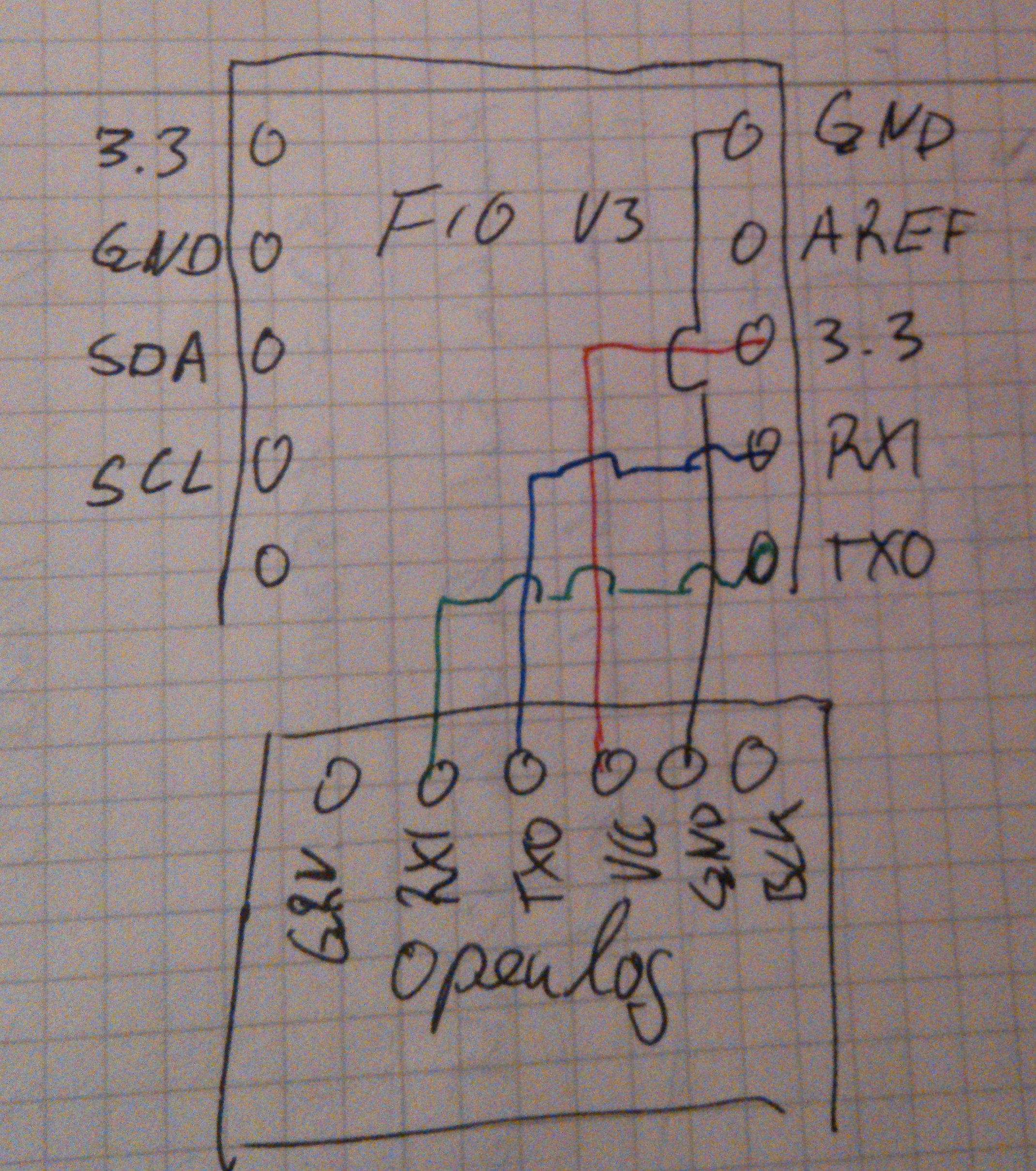

hi @all,
ich hab einen openlog von sparkfun
http://www.tinkersoup.de/openlog/a-238/
an einem fio v3
http://www.tinkersoup.de/arduino/fio-v3-atmega32u4/a-768/
openlog  fio
RXI      TXO
TX0      RXI
GND      GND
einfach anschalten und drauf loggen geht,
es wird ja automatisch immer ein LOG????.txt angelegt ...
nur würde ich gern eigene logfiles anlegen
und die später auch wieder auslesen usw.
aber irgendwie komme ich nicht in den command mode vom openlog
und alle beispiele die ich finde gehen über spi was ich ja
nicht benutze ... sdfile, sd, die openlog-demos hab ich alle schon
durch ... ohne erfolg ;(
kann mir jemand einen tip geben was an folgendem code fehlt
oder was da falsch dran ist ?

OP #3504592
auf sourceforge gibt es beim openlog-source ein
OpenLog_CommandTest-sketch
da steht folgendes drin
Connect the following OpenLog to Arduino:
 TXO of OpenLog to pin 3 on the Arduino
 RXI to 3
 GRN to 4
 VCC to 5V
 GND to GND
ich verstehe nicht wo GRN vom openlog
an den fio muss ... aktuell hab ich das so,
GRN fehlt halt ;(
