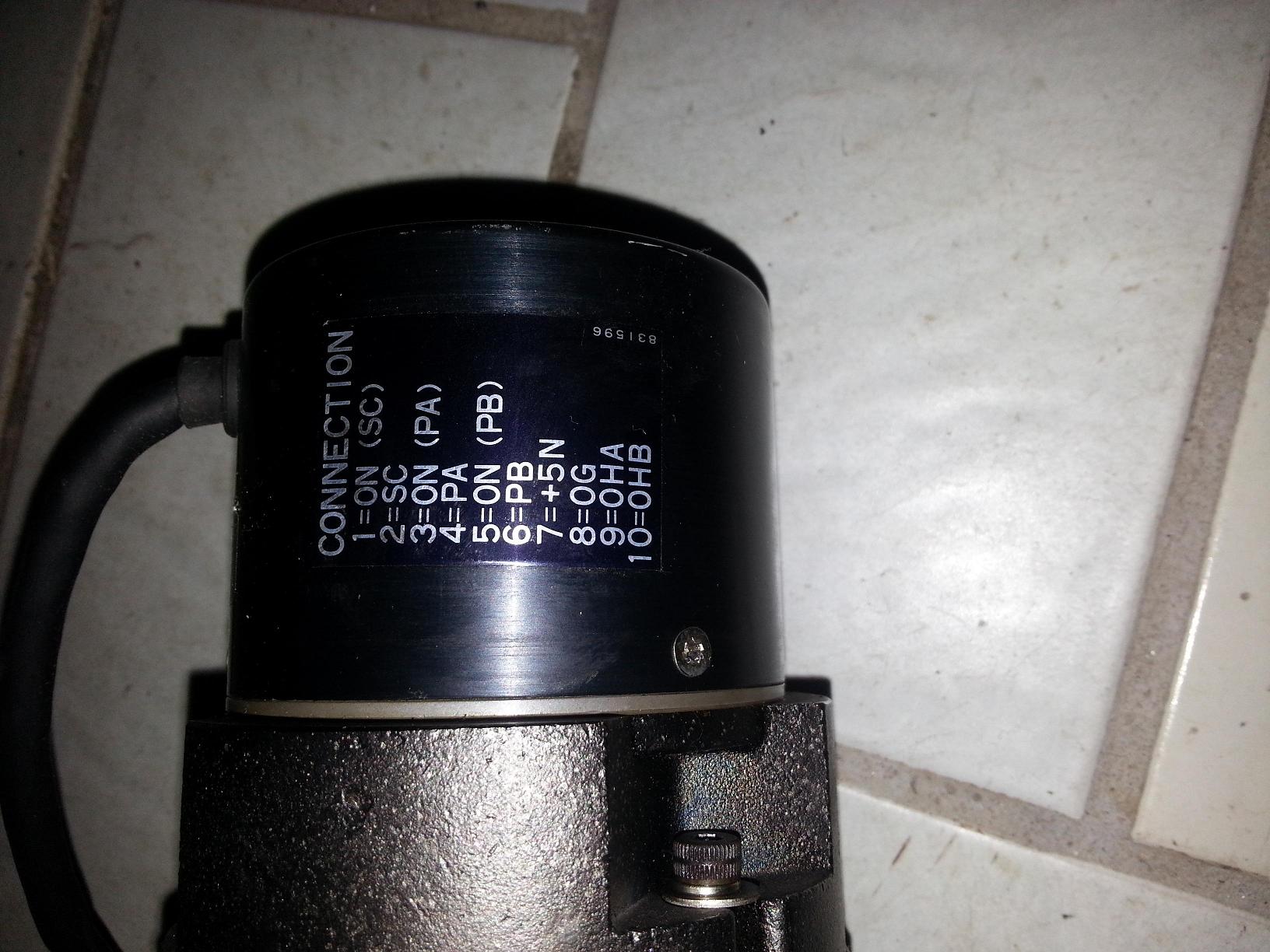

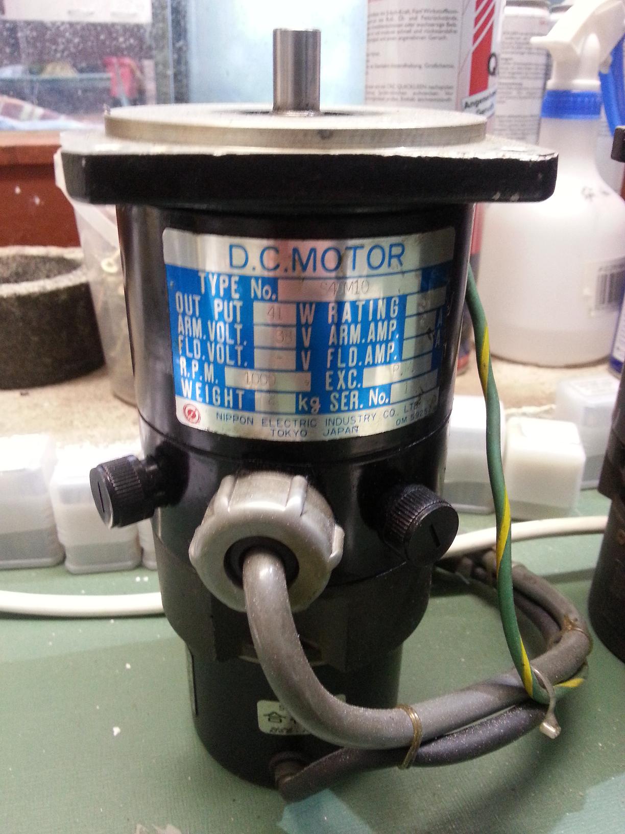

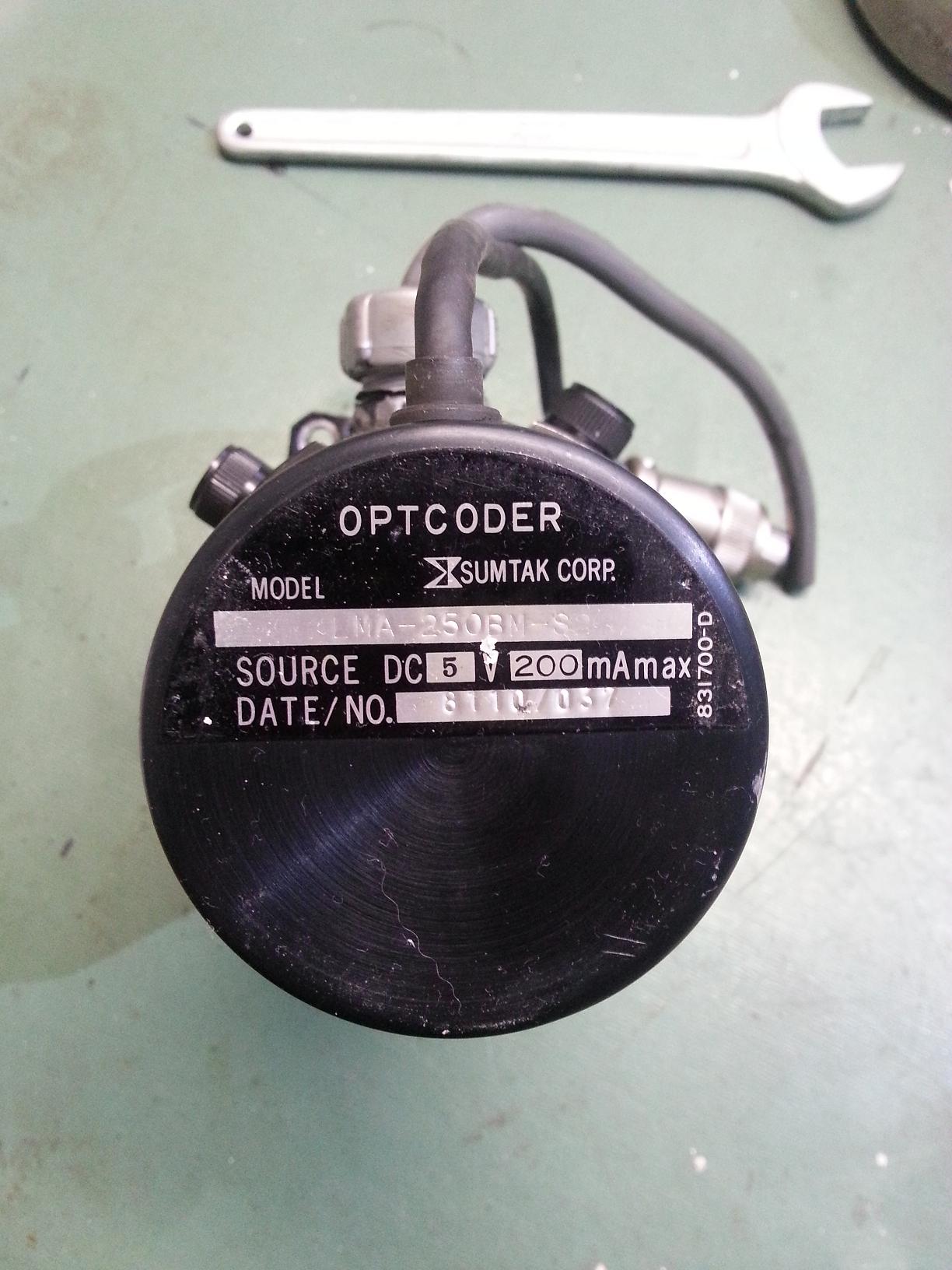

ich habe 3 alte Motore geschenkt bekommen und nun suche ich Daten über
den angebauten Encoder. Im Internet finde ich zwar den Motor, aber
leider keine technischen Daten. Hat jemand von euch vielleicht schon mal
mit solch einem Teil zu tun gehabt? Bin über jede, noch so kleine
Information dankbar.
Encoder: SUMTAK LMA-250BM-S2
Vielen Dank
Dirk

da steht ja freundlicherweise fast alles drauf: PA und PB werden die
Zählimpulse sein, SC wahrscheinlich ein Referenzimpuls, 0N die GNDs dazu
oder das invertierte Signal. Wenn du das Ding mit 5V versorgst und
drehst, sollten da Impulse rauskommen, bleibt bloss noch die Frage,
wieviele - das musst du halt mal abzählen. Wenns hunderte oder tausende
sind, hilft ein elektronischer Zähler ungemein.
Gruss Reinhard

Danke für deine Antwort.
Faul wie ich bin, wollte ich mir genau "das" Messen ersparen ;-)
PA und PB werden bestimmt um 90° verschoben sein. Mit OHA und OHB kann
ich allerdings gar nichts anfangen.
Gut, dann werde ich das wohl ausmessen müssen.
