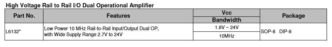

Hallo Kollegen,
ich bin auf der Suche nach einem passenden Operationsverstärker.
Leider bin ich etwas eingeschränkt, was seine Kenndaten angeht.
Ich benötige:
*Dual
*DIP-8
*rail-to-rail
*Versorgungsspannung 24V
Vllt kann mir jemand einen Tipp geben. Meine Recherche blieb
ergebnislos.
Alle passenden Ausführungen mit DIP-8 gehen nur bis 16 Volt:
(Beispiel TS912)
oder sind nicht in DIP-8 Gehäuse zu haben:
(Beispiel LT1495)
Im Anhang ist ein Ausschnitt aus einer Liste von OPVs, mit desen
Bauteilbezeichnung ich aber nichts anfangen kann.
Danke!

von MaWin (Gast)
Der L6132 kann keine 24V und ist nicht in DIL8
http://www.unisonic.com.tw/datasheet/L6132.pdf
Die hier können 24V oder mehr, haben zumindest R2R Ausgang, aber welcher
in DIL8 passt, musst du selber rausfinden;
LTC6090 (140V 10mA LT) AD823 (36V JFET 0.2mV-2mV 15mA 500pF),
ADR821/ADR827 (+/-15V inkl. 1.2/2.5V Referenz)
OPA170/2170/4170/171/2171/4171 (36V TI) OP184/284/484 (36V Analog),
LM7321/LM7322/LM8261 (32V, 0.7mV-6mV, 65mA, unlimited cap)
LT1366/LT1367/LT1368/LT1369 (30V Linear), CA3140 (30V RCA)
