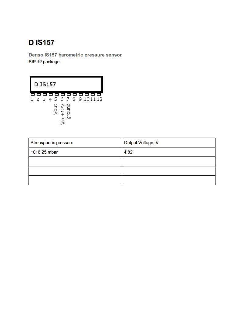

Wegen eines Umbaus von Luftmengen- auf Luftmassenmessung versuche ich in
einem Denso Motorsteuergerät für den MX5 die barometrische Korrektur
außer Funktion zu setzen und auf einen festen Wert zu legen. Bei der
Luftmassenmessung fließt die Luftdichte per se ins Resultat ein, damit
ist der Luftdruck bereits berücksichtigt. Das Steuergerät ist von der
Konstruktion her aus dem Jahre 1989 bzw. früher.
Über das Druck IC "D IS 157" konnte ich bereits vage Informationen
finden (siehe Anhang und
https://sites.google.com/site/mazdaecutechnicaldata/ics), allerdings
scheinen auch die anderen Pins Verbindungen zu anderen Bauteilen/ICs auf
der Platine zu haben. Hat jemand Erfahrung mit Drucksensoren aus dieser
Zeit und kann mehr dazu sagen? Reicht es Ausgang 5 per Spannungsteiler
auf 4,8V zu legen um die Funktion zu überbrücken?
Mich würde auch interessieren ob jemand Kontakte Richtung Denso/Mazda
hat um mehr Informationen, sprich einen Schaltplan, zu bekommen. Die IP
(Intellectual Property) des Stuergerätes ist ja eigentlich ein alter Hut
und dieses Wissen käme den Freunden dieses Youngtimers sehr zu Gute.
