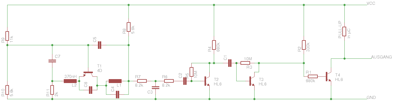

Dieser 433 MHz Empfänger war als Teil der Schaltung auf der Platine
integriert und zwar OHNE einen OPamp. Alle Pendler für 433 MHz die ich
bis jetzt gesehen hatte haben immer einen OPamp am Ausgang gehabt. Das
hat der hier nicht. Aus Interesse hab ich mal die Schaltung abgemalt
(Anhang). L1 hab ich aus Windungszahl und Abmessung 370nH berechnet, L2
sind zwei Windungen mit Ø ~5mm in die ein (messingfarbener,
nichtmagnetischer) Kern gedreht wird. Widerstände hab ich abgelesen.
Kondensatoren sind leider unbeschriftet. Jetzt ergeht hier die Frage an
die HF-Eingeweihten (ich komm eher aus der µC-Ecke) welche Werte müssten
die Caps haben und wie kritisch ist der physikalische Aufbau ? Wenn das
entsprechend "tolerant" ist könnte man sich ja rel. einfach selber so
Pendler bauen :D.
Die HL6 Transis sind anscheinend 0815-Typen, die werden auch als
Linear-regler (mit ner ZD) und als Relais-treiber verwendet. Der 4D wird
wohl als einziger die HF tragen müssen.
Edit: HL6 und 4D beziehen sich auf die SMD-Markings.....
Bei Bedarf kann ich auchnoch Fotos machen (hab aber nur mein
Schmarrphone da).

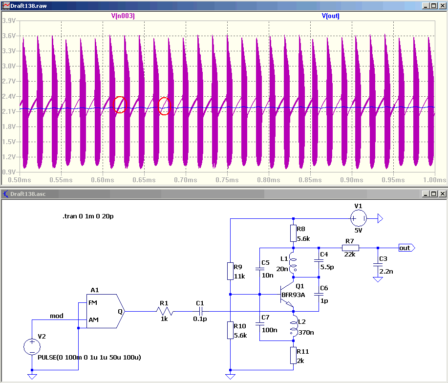

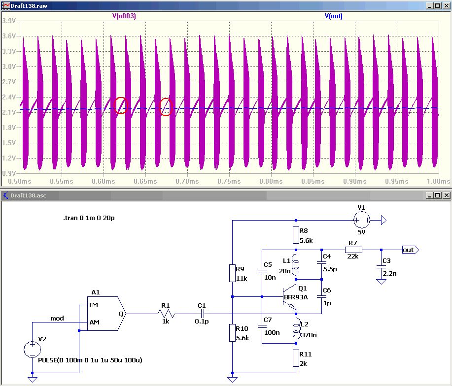

Hallo Max D.
Im Anhang befindet sich eine Simulation der Schaltung. Sie pendelt, aber
demoduliert nicht so richtig. Die Ursache liegt vermutlich am zu
schnellen Anschwingen des Oszillators. Eine Güte-Reduktion von L1 hab
ich aber schon probiert. Bei dieser Frequenz kommt es eher auf den
Aufbau an, als auf die Schaltung. Deshalb sollte das Layout möglichst
übernommen werden, auf keinen Fall auf Lochraster oder gar
Experimentier-Board probieren.
Hier gibt es eine ähnliche Schaltung:
http://members.iinet.net.au/~cool386/4tr/4tr.html
Gruß, Bernd
