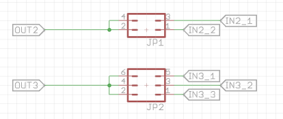

ich habe ein seltsames Verhalten von Eagle (Version 6.5 Hobbyist)
festgestellt und wollte fragen, ob Ihr das Problem reproduzieren könnt,
bevor ich mich an den Eagle Support wende:
In Kürze Die Verdrahtung/Pinbelegung der Jumper ändert sich, je nachdem,
an welchem Speicher-Ort sich die jumper-Library befindet.
Zum Reproduzieren:
Ihr holt aus der ganz normalen Jumper-Library (jumper.lbr) ein Bauteil
-> JP2Q und ein
-> JP3Q
und verbindet die Pins so wie in Jumper_Schematic zu sehen ist. So, als
ob ihr mittels Jumpern auswählen wollt, welchen der 2 bzw. 3
Eingangs-Pfade Ihr auf einen Ausgang legen wollt.

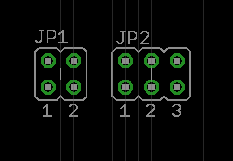

Dann schaut Ihr Euch das Ergebnis im Board an.
Ich erhalte das Ergebnis, wie in Board1 zu sehen ist. Die Airwires des
2er Jumper laufen meiner Meinung nach falsch.

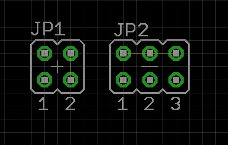

Dann kopiert Ihr Euch die Library Jumper.lbr in ein anderes
Verzeichnis (z.B. da, wo Ihr Eure selbstgestrickten Librarys habt).
Dann schaltet Ihr die bisher benutzte jumper Library aus (Rechts
Maustaste -> Use, das grüne Lämpchen daneben ist aus) und schaltet die
kopierte Library an (so dass das grüne Lämpchen "leuchtet).
Führt danach ein Library Update der Jumper Library aus.
Bei mir ändert sich nun im Board die Airwire-Verdrahtung zu dem, was man
in "Board2" sehen kann. Der 2er-Jumper ist mMn nun nicht verdrahtet.
Könnt Ihr das Problem nachvollziehen. Ändert sich bei Euch auch die
Verdrahtung abhängig davon, wo sich die Library befindet?
Könnt Ihr überhaupt das "erste Problem" nachvollziehen? Ist bei Euch
auch die Verdrahtung des 2er-Jumpers (JP2Q) falsch?
