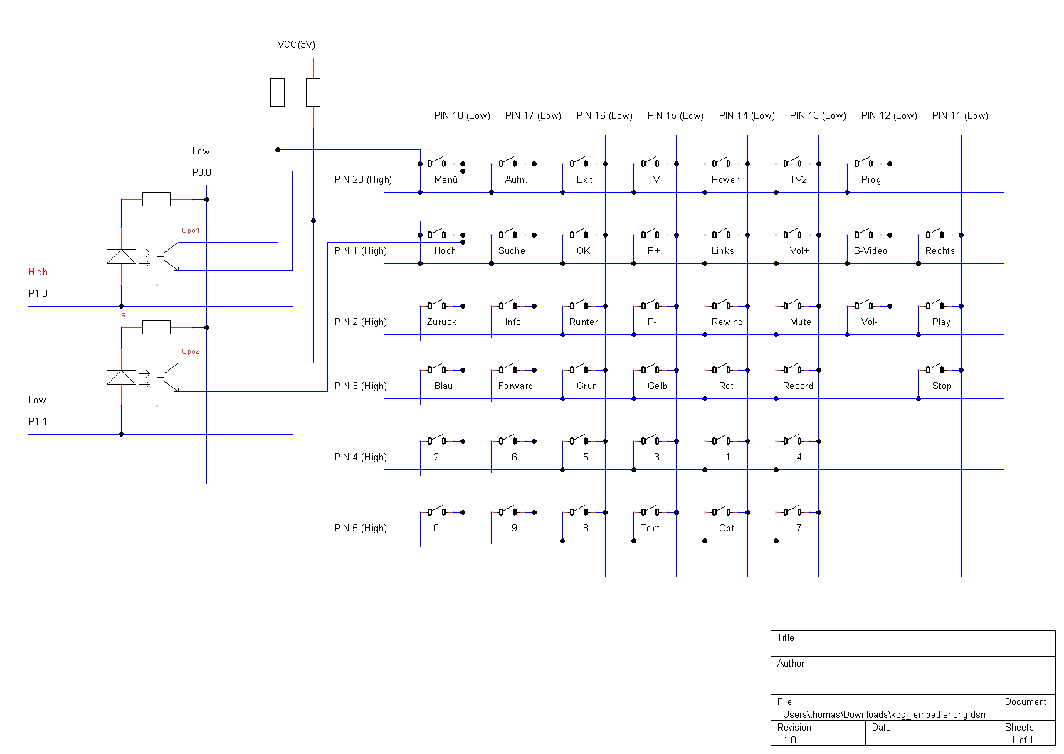

ich möchte eine Fernebdienung mit dem IO-Warrior 40 schalten, die ich
leider nicht mit LIRC anlernen konnte. Da die Fernedienung leider nicht
mit 5V arbeitet, sondern mit 3V würde ich die IO-PINS
des IO-Warrior als Schalter für Optokoppler benutzen. Als Optokoppler
würde ich einen CNY17 verwenden.
Im Anhang ein Vorschlag einer Schaltung. Im angegeben Beispiel, würde
ich durch setzten des P0.0 auf Low und P1.0 auf High ein Schalten der
Taste "Menü" erwarten.
Da P1.1 und P0.0 beide auf Low stehen sollte die Taste "Hoch" nicht
geschaltet werden.
Soweit meine Überlegungen, würde die Schaltung funktionieren ? Oder gibt
es eventuell für diese Anwendung einen einfacheren Weg? Laut Datenblatt
des IO-Warrior reicht eventuell der Strom
nicht aus, um die LED des Optokoppler mit ausreichend Strom zu
versorgen, wie müsste ich eventuell benötigte Transistoren mit einbinden
