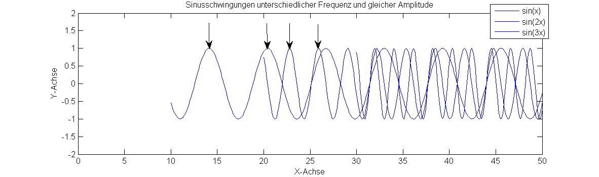

Deswegen formulier ich hier noch mal mein Ziel:
Aus verschiedenen Sinusfunktionen unterschiedlicher Frequenz, aber
gleicher Amplitude soll eine neue Funktion generiert werden, die für
jedes Maximum eines beliebigen Sinus eine "1" ausgibt. Andernfalls soll
keine "1" ausgegeben werden.
Zum besseren Verständnis habe ich die Zeichnung angehängt. Die neue
Funktion soll bei jedem Pfeil eine "1" ausgeben, andernfalls soll sie
keine "1" ausgeben. Ich hab natürlich nicht alle Pfeile gezeichnet, da
ich denke das das Prinzip klar geworden ist.
Also, vielen Dank schonmal für Eure Unterstützung.
Ein Signal in der Form wie du es gemalt hast gibt es nicht.
Die Amplituden der Sinuswellen addieren sich zu jedem Zeitpunkt.

Also praktisch sowas hier?
Das wäre eine Funktion im mathematischen Sinne einer eindeutigen
Zuordnung. Das "keine 1 ausgeben" muss man aber schon durch einen
konkreten Wert ersetzen, z.B. null, sonst ist es ja keine Funktion.
Außerdem ist eine solche Funktion natürlich unstetig.

Was bist du bereit als 'Funktion' zu akzeptieren?
Kannst du ein max benutzen.
Denn wie mir scheint, würde es doch einfach reichen, das Maximum aller
Einzelfunktionswerte zu bestimmen und wenn dieses 1 ist, dann wird eine
1 generiert ansonsten eine 0.
Den Vergleich kannst du auch weglassen, wenn dir die Nicht-1 Ergebnisse
vom Zahlenwert her nicht wichtig sind.
magic(t) = max( s1(t), s2(t), s3(t), ... )
