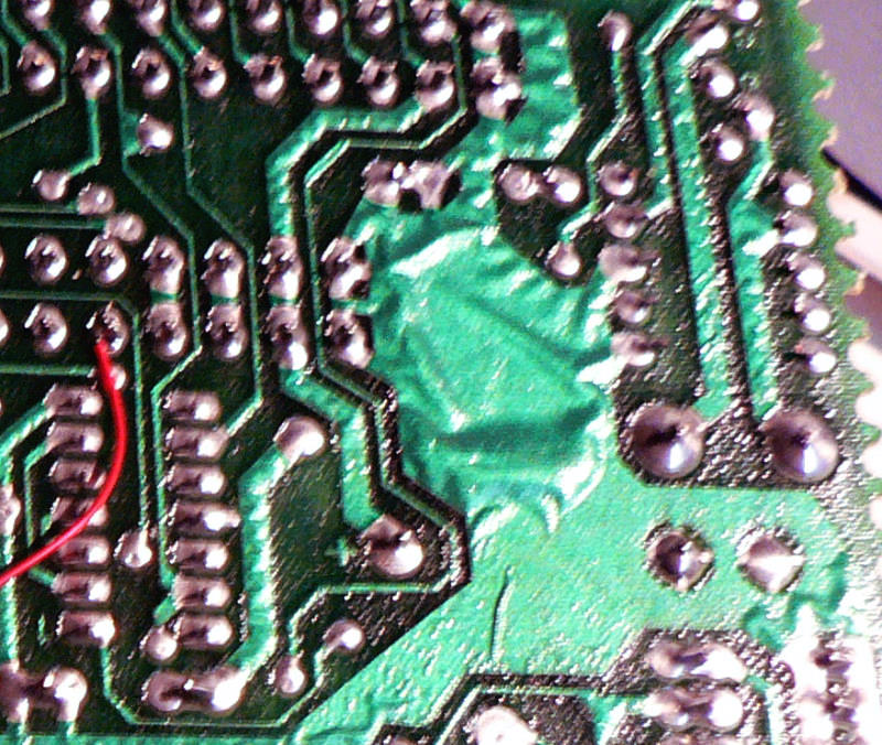

Moin, bei mir auf dem Tisch liegt gerade ein Ladegerät aus China. Neben dem absolut beschissenem elektronischen Design ist mir allerdings aufgefallen, dass viele dickere Leiterbahnen blasen haben. Nicht im Lötstopplack, sondern direkt im Kupfer. Die Blasen lassen sich auch runterdrücken und federn zurück. Woher kommt so etwas? Irgendwie sind es alles stellen mit einer hohen thermalen Masse. Und dann ist mir noch etwas anderes aufgefallen. Ich weiß nicht, mit welchem Schrott die Chinesen das Board zusammengelötet haben. Ich habe aus dem Ladegerät eine Kontaktplatte rauslöten wollen. Ich setze meinen Lötkolben an, das Lötzinn wird aber nicht flüssig, sondern nur weich. Ein Teil blieb an der Spitze des Lötkolbens hängen, auch nach 20 Sekunden hatte ich noch richtige Brocken an der Spitze statt flüssigem Lötzinn. Ach ja, kann es sein, dass der Chinese Rot für GND verwendet??

Mathias Braun schrieb: > aufgefallen, dass viele dickere Leiterbahnen blasen haben. Nicht im > Lötstopplack, sondern direkt im Kupfer. Die Blasen lassen sich auch > runterdrücken und federn zurück. Woher kommt so etwas? Irgendwie sind es > alles stellen mit einer hohen thermalen Masse. Ich kenn das von Mehrlagenplatinen, nennt sich Delaminierung. Das entsteht wenn die Platine vor dem Löten nicht richtig getempert wurde. Beim Tempern wird die angezogenen Feuchtigkeit bei ca. 100 für einige stunden (48?) "ausgebacken". Das muss jetzt aber nicht der selbe Effekt bei dir sein. MfG,

Interessante Frage, auf die leider noch nicht eingegangen wurde. Warum ist bei jeder zweiten älteren Platine das Kupfer wellig? Der Begriff "Delamination" sagt nur, daß das Kupfer lose ist, das war irgendwie ja schon klar. Ich denke, daß es erst mit dem Alter der Platine kommt. Evtl. löst sich die Verbindung Kupfer-Platine nach tausenden Temperatur- oder Feuchtigkeitsschwankungen? Mit 300° Kolbenlöten? Der optimale Lötprozess besteht nicht aus der Suche nach der niedrigsten gerade noch möglichen Temperatur.

0815 schrieb: > Warum ist bei jeder zweiten älteren Platine das Kupfer wellig? Beim Baden in der Lötwelle zu heiß geworden?
#3512659
Michael schrieb: > Beim Baden in der Lötwelle zu heiß geworden? Eigentlich eher unwahrscheinlich, da früher ja verbleites Zinn verwendet wurde. Auch ist das bei alten Platinen so häufig zu sehen, da müsste ja jeder zweite Hersteller seinen Prozess nicht im Griff gehabt haben. Oder war die Optik früher schlicht egal? Für eine zu starke Erhitzung in der Welle würde sprechen, daß das Kupfer nicht nur lose, sondern stark gewellt ist. Also es könnten schon heiße Gase gewesen sein, die die Kupferschicht ausbeulten. Das Phänomen ist allerdings nur auf Masseflächen/Leiterbahnen gegeben, lose Pads habe ich dabei noch nicht gesehen. Also die Platinen funktionieren weiterhin ohne Einschränkung. Wenn die Welle sowas auslöste, hätte man die Delamination ja auch an einzelnen Pads riskiert, die kaum Wärme ableiten. Und solche gibt es praktisch auf jeder Platine (Bauteile ohne Kupferdraht, dünne Anschlussdrähte usw.)

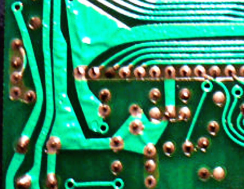

Ich kenne das noch aus "alten Zeiten", wo z.B. Computerplatinen vor dem Auftrag des Lötstopplaminates verzinnt wurden, was dann beim Tauchlöten wieder Aufschmolz und beim abkühlen diese Wellenstrukturen ergaben Hier zum Beispiel Bilder vom ZX81 und Atari400

Das hat aber nichts mit Delamination zu tun, sondern wird durch eine ungleichmäßige Heissluft-Verzinnung (HAL) verursacht. Sebstgemacht mit Rosenberger-Paste und Heissluftfön sieht es ähnlich aus.

soul eye schrieb: > sondern wird durch eine > ungleichmäßige Heissluft-Verzinnung (HAL) verursacht. Das stimmt so nicht, der LP-Hersteller kann da nichts dafür. Die Wellen entstehen dadurch, dass beim Löten das Bleizinn unter der Lötstoppmaske schmilzt und zu ungleich dicken Strukturen zerfliesst, besonders auf grösseren Flächen. Deshalb gibt es das heute nicht mehr, verzinnt wird nur ausserhalb des Lötstopplacks, darunter ist die Oberfläche Cu, am besten schwarzoxidiert. Das sieht nämlich nicht nur unschön aus, der Lötstopplack haftet auch auf dem gescholzenen Zinn kaum noch und reisst oft. Im Grunde genommen kann er am Pad seine Funktion, die Lötstelle zu begrenzen, überhaupt nicht mehr erfüllen, da er ja auf dem Lot schwimmt. Fazit: war Murks, man hat dazugelernt. Gruss Reinhard

soul eye schrieb: > Das hat aber nichts mit Delamination zu tun Doch doch, das ist ne Delamination. Reinhard Kern schrieb: > Die Wellen > entstehen dadurch, dass beim Löten das Bleizinn unter der Lötstoppmaske > schmilzt und zu ungleich dicken Strukturen zerfliesst, besonders auf > grösseren Flächen. Nee, dann kennst Du das Phänomen nicht, oder meinst ein Anderes. Die Kupferschicht ist definitiv vom Epoxy gelöst, und wölbt sich gern mal 1-2mm darüber auf! Das hat mit ungleichmäßiger Zinnstärke nichts zu tun, das Problem tritt bereits unter dem Kupfer auf. Und irgendwie betrifft das nur uralte Platinen, von denen ich mir zumindest nicht vorstellen kann, daß sie damals so verkauft wurden. Mathias Braun schrieb: > Die Blasen lassen sich auch > runterdrücken und federn zurück. Genau darum geht es, das ist bei sehr vielen alten Platinen der Fall. Tippe nach wie vor auf ein Alterungsproblem. Die Länge und Breite des Kupfers scheint nicht mehr zur Platine zu passen, so als ob diese geschrumpft wäre.

a. b. schrieb: > Ich kenne das noch aus "alten Zeiten", wo z.B. Computerplatinen vor dem > Auftrag des Lötstopplaminates verzinnt wurden, was dann beim Tauchlöten > wieder Aufschmolz und beim abkühlen diese Wellenstrukturen ergaben Im Bild "atari400" ist es ganz sicher auch eine Delamination. So viel "Zinn" wie da zu sehen ist, würde es auf 10 solcher Flächen zusammen nicht geben...Auch ist die Struktur nicht die von zusammengelaufenem Zinn, sondern die von gewellter Kupferfolie. Wenn man da draufdrückt, hört man es knacken...

Ich kenne das vom Atari 800. Da war das wirklich Zinn. Ich glaube aber eher das sich das in der Welle unten den Lötstop gezogen hat. Bei späteren Layouts wurden da ja die Flächen durch feine Gittermuster ersetzt. Da hielt wohl der Lötstop besser drauf.

0815 schrieb: > Dein Beitrag mit dem verlaufenen Zinn > ist ja schön und nett Die beiden Bilder von a.b. sind eindeutig verlaufenes Zinn (was vehement bestritten wird), andere sind nicht da. Gruss Reinhard
Reinhard Kern schrieb: > Die beiden Bilder von a.b. sind eindeutig verlaufenes Zinn (was vehement > bestritten wird), andere sind nicht da. JA - aber a.b. hat diese ja auch ausdrücklich ALS BEISPIEL FÜR das Aussehen von verlaufenen Zinn eingestellt. Schreibt er ja selbst direkt dabei. Von einer (vermuteten) delamination sind hier keine Bilder im Thread - habe ich aber auch schon erlebt. Bei "älterer, brauner Ware" kann ich mir durchaus einen logischen Vorgang erklären. Es gab damals ja durchaus neben dem Ätzen auch die Methode das ein Leiterbild einfah aus Kupferfolie Ausgestanzt wurde und erst nach dem Stanzen auf die Platine geklebt wurde. Nun ist es ja so das Platinen wie fast alle anderen Objekte auch bei Temperaturwechsel mit änderung der Ausdehnung reagieren. Wenn irgendwo dann punktuell eine sehr starke Erwärmung stattfindet und sich dadurch einer der beiden Partner (Platine oder Kupfer) stärker ausdehnt als der andere kann es bei einer schlechten Klebeverbindung sicher durchausvorkommen das die Kupferbahnen auch mechanisch in die Länge gezogen werden und sich bei einer Schlechten Klebestelle dann abheben wenn die Länge von Platine und Kupferbahn nicht mehr zueinander passt... Aber das ist ausdrücklich nur eine Theorie von MIR. Aber ob heute noch wirklich das Layout selbst gestanzt wird? Weiß ich nicht. (Löcher in "Pertinax" ja, aber die Leiterbahnen selbst?) Wobei vom Prinzip könnte das bei mindewertigen Leiterplattenmaterial in Kombination mit ungünstigen Layout auch bei einer HErstellung durch Ätzen ähnlich ablaufen... Gruß Carsten
