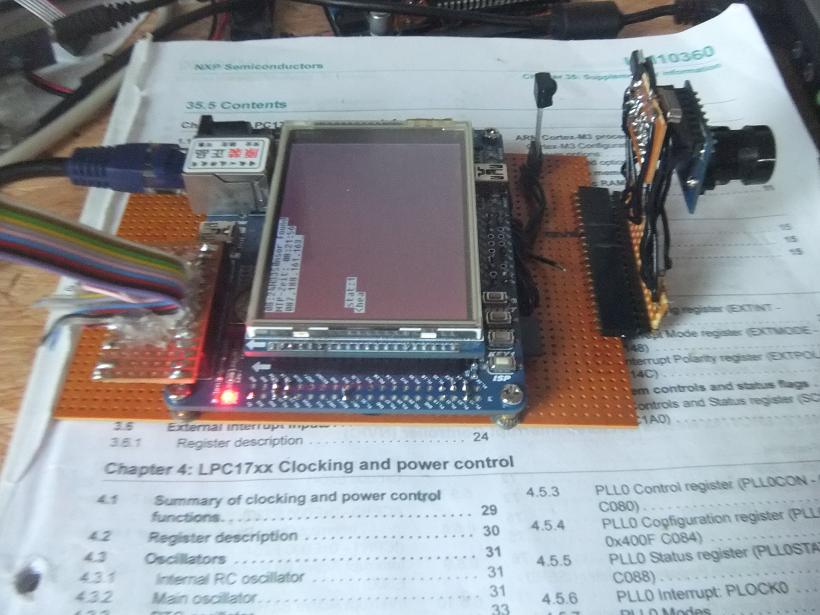

Hallo Leute,
ich bin neu in der STM32 programmierung (bisher ein bisschen
Arduinoprogrammierung aber auch dort nur die Grundlagen) und soll/muss
ein Projekt für die Uni durchführen. Darin wird mittels eines STM32F103
RET6 ein OmniVision 7670 CMOS-Chip gesteuert. Ich möchte den CMOS-Chip
dazu bringen das dieser mit variabler bzw. floatender Frequenz Bilder
aufzeichnet. Ich hatte dabei jetzt überlegt die Kamera in den
Einzelbildmodus zu schicken und dort dann quasi via Einzelbildaufnahme
die floatende Frequenz zu erzeugen. Jetzt die Fragen:
1. Ist das mit dem Einzelbild und der floatenden Frequenz so überhaupt
möglich? (Wenn nicht kann man die "dauerhafte" Aufzeichnung mit sich
dauerhaft ändernder Frequenz innerhalb eines gewissen Frequenzsbereiches
realisieren?
2. Ich habe eine Code-Demo in der das aufgenommene Bild direkt an einen
LCD-Bildschirm weitergeleitet wird. Dort steht:
#define XCLK_H              GPIOA->BSRR =  GPIO_Pin_8;;
#define XCLK_L              GPIOA->BRR =   GPIO_Pin_8;;
Verstehe ich das richtig das das Clocksignal über Pin 8 des STM
gesteuert wird und ich quasi hier ansetzten muss für die Frequenz?
Es sind sicherlich Fragen bei denen sich manche von euch an den Kopf
fassen aber ich probiere jetzt schon seid Wochen herum und bekomme es
nicht so zum Laufen wie ich mir das Vorstelle (oder auch nur so
ähnlich). Daher bitte ich euch um Hilfe, bei Interesse kann ich auch
noch den restlichen Code hochladen.
