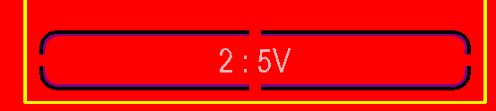

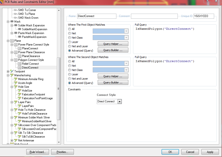

habe eine Frage bzgl Altium. Wenn ich die Rules für Polygon Connect
Style wie im Anhang zu sehen einstelle (Direct Connect und Full Query:
IsNamedPolygon('DirectConnect')) und dann ein Polygon route mit dem
Namen DirectConnect (siehe Anhang) bekomme ich immer noch Wärmefallen in
meine Pads (siehe Anhang).
Jemand ne Idee was ich falsch mache?

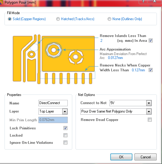

#3512109
In den Net Options gibt es im Dropdown-Menü einen Punkt "pour over
all.." o.ä., den genauen Wortlaut weiß ich gerade nicht. Mit deiner
jetzigen Einstellung werden nur Polygone des gleichen Netzes
berücksichtigt, keine Pads.
Gast #3512224
Es funktioniert AUCH NICHT mit "Pour over all same net objects". Kurz
vor dem Screenshot hatte ich es mal anders ausprobiert. Standanrd
Einstellung ist aber "Pour over all same net objects" mit demselben,
nicht erwünschten Ergebnis!

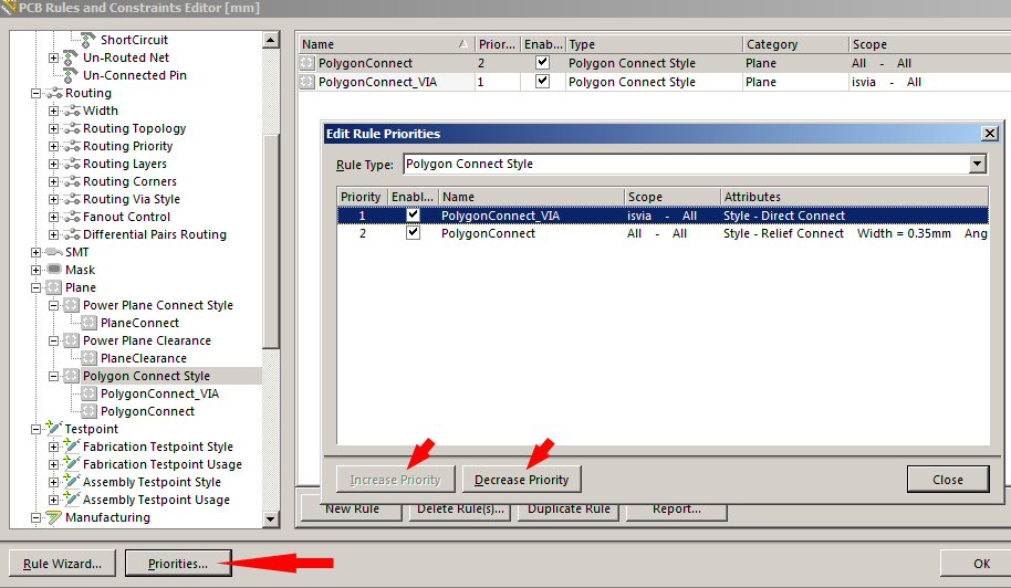

Gast #3512860
Ja Relief ist auf All - All gestellt. Meinst Du die Regelreihenfolge im
Anhang? Direct Connect hat Prio 2 und Relief Prio 1. Bin davon
ausgegangen, dass wenn ich dem Polygon weder den Namen Relief Connect
noch Direct Connect gebe, dass dann automatisch Relief connected wird.
Es funktioniert halt auch nicht wenn ich dem Polygon den Namen
Direcrconnect gebe.
Muss ich die Prios trotzdem ändern?
Gruss
Gast #3512897
Deine Rule enthält einen kleinen Fehler.
The second Object ist nicht ein zweites Polygon mit gleichem Namen
sondern ein Pad, Track usw.
Also second object = All
Und die Prio muss immer höher sein als die All to All Regel.
(All to All ist immer die letzte)
Gast #3512948
Ok Danke schon mal.
Relief Connected also ALL - ALL mit Prio 2 und Direct Connect mit Prio
1.
Jetzt die nächste dumme Frage: WIe änder ich die Prios?
